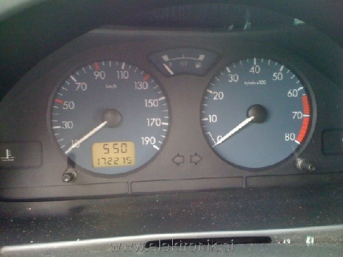

Pozdravljeni . Imam citroen saxo in me zanima ko dam kontakt ali naj bi svetila lučka od hladilne tekočine ali ne. Ker pri meni ne zasveti ko dam kontakt vse druge pa zasvetijo. Nahaja se v levem delu armaturne na desnem pa je od olja ki pa sveti. Mogoče če ga ima kdo bi prosil če pogleda. Lp. Avto je bencinar 1.1 letnik 2002.
Tu je še slika na levi je ta lučka ali mora svetiti ko dam kontakt

Glede na to da je to opozorilna lučka bi morala zasvetiti pri vklopu, ker drugače ne moreš vedeti ali je slučajno žarnica že odpovedala in te elektronika ne more opozoriti na napako. Vzemi armaturno ploščo ven in poglej če je žarnica (seveda če nima saxo slučajno že led diod) še izpravna.

Ko je ključ obrnjen na kontakt morajo svetiti lučke za temperaturo vode, za pritisk olja,za elektronikoin baterijo.Ko boš menjal žarnico pa bodi zelo pazliv pri snemanju stikalnega obroča,da se ti ne odpre,ker ga je potem zelo težko nazaj sestavit.Pa varnostno blazino iztani.Prvič boš to delal eno dobro uro Pa l.p.

Če želiš imeti kontrolo temperature vode moraš to obvezno narediti.Potrebuješ >torx< ključe in cevni ključ za snemanje volana.Najprej odvi pod volanom dva vijaka da dvigneš varnostno blazino in jo iztakni iz konektorja.Volan snameš tako,da ga z obema rokama z močnim sunkom potegneš k sebi.Nato poišči vijake,da snameš stikalni obroč (ne sme se razdret),potem pa še vijaki okvirja.Pri snemanju števca pa moraš odviti zajlo od števca.To velja za tip števca z uro.Delaj počasi.Pa l.p.

Ne vem od kod vam sveti ampak je čisto pravilno da ob kontaktu t a lučka ne sveti ker mi je nekdo posodil knjigo in lepo piše katere lučke se prižgejo in ta se ne tako da ni pregorela in je vse ok

Na prvi stopnji sveti baterija
na drugi stopnji svetijo: voda ,baterija ,elektronika in olje
na tretji stopnji ko vžge motor ugasnejo vse štiri Pa l.p.

Da ne boš razdiral armature, najprej poišči na hladilniku temperaturno stikalo in ga prebrikaj - kratko spoji in boš videl če lučka gori.

Tako kot pravi Nace - začni na dostopnih mestih !
Stikalo ima samo eno žičko
http://www.herkules.si/index.php?productID=27779
Vzemi preizkuševalec napetosti za v avto (tisti, ki ima še žičko z krokodilčkom) ter krokodilčka pripni nekam na kovino motorja z drugim delom (izvijačem) pa na priključek stikala. Lučka in preizkuševalec bi morala brleti saj sta dve vezani zaporedno.
Stikalo se bi po logiki moralo nahajati nekje v bližini termostata - to je tam kjer pride zgornja debela cev iz hladilnika Wink
Tisto stikalo ki je na hladilniku in ima ponavadi dve debelejši rdeči žici sta za ventilator - ne tikaj preveč Wink
PS: Vsem močno odsvetujem " kar prebrikaj na maso" če točno ne veš kaj je v kablu Exclamation
Jaz sem si napravil "zelo zahteven instrument" - Žarnica H7 z dvema kosoma žice.
Za močnejše pa "rožico" iz treh H4 žarnic, ki jo vežeš namesto varovalke. Zelo uporabno za odkrivanje preglodanih kablov, stikov,...
