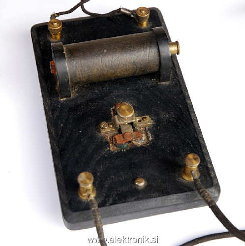

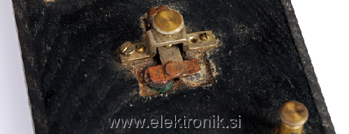

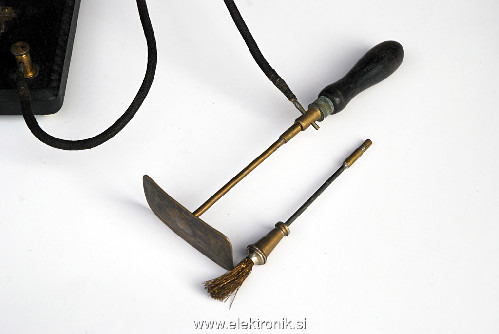

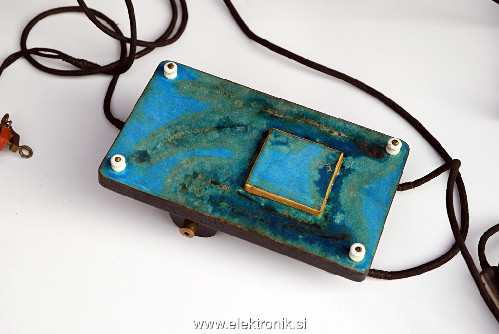

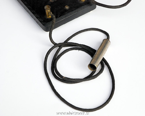

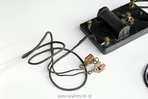

Nedeljsko raziskovanje stare omare na podstrešju je prineslo odkritje meni neznane naprave. Vsaj njen namen mi ni znan.
Prilagam slike, upam, da kaj uganemo.

Verjetno priključek na baterijo

Neke "čudne elektrode"

Keramične nogice

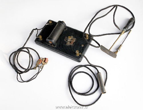

@sebastiant
kako so zoprne slike za gledat, ker manjka tista slika, na kateri je slikana cela naprava, šele nato pridejo detajli. Sedaj si moreš pa v mislih predstavljati kje je kaj priklopjeno.

Mogoče kaj za galvanizirat?

Ker sem videl napravo osebno pri Sebastianu, bi rekel da je na njej iskrišče in tuljava (transformator ???), mogoče generator visoke napetosti, namen uporabe naprave pa mi je neznan.

Enostavno sem pozabil dodati še to sliko sliko:

Mislim, da je tole indukcijski masažni aparat. Novejši so imeli še tlivko, ki je bolj nežno porazdelila tok skozi kožo.

Antique Electric Shock Machine

jaz bi to rekel da je to galvanizator , pobiralo kakšne soli iz elektrolita
- elektrode z blokci gredo na nek generator izmenične
- trafo galvansko loči in dvigne napetost
- tisti vijakec je verjetno dioda podobno kot kristalni radiji s svinčenim sijajnikom
- verjetno je bil tam tudi nekakšni preklopnik ki pa je ožgan
- elektroda strgalo , metlica ( nabiranje soli iz elektrolita )
na misel mi je prišloampak to verjetno ni za pripravo steklenih plošč za fotografijio...

Mislim da je to Wagnerjevo kladivo.

Poglej si najbližji zvonec starega kova. Wink
Če pa je nemščina problem, pa gre tako! Sicer pa slike so v vseh jezikih enake.
