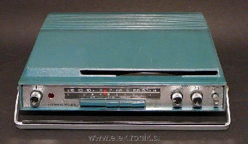

..na panoramsko vožnjo ali proti Jadranu letovat v stilu James Deana ob spremljavi kakega Chuck Berrya,rolling stonsov,Kameleonov,hits of 45.. na malih ploščah (max 4 single, 45speed )na baterjiskem prenosnem plastičnem mangodisc uredaju zataknjenim nekje pod sedežam ali armaturko.Kjerkoli.. rocknroll ali pa na srenjem valu med prasketanjem avto svečk malo jugostalgijskih popevk in proti večeru radia Luxenburg
