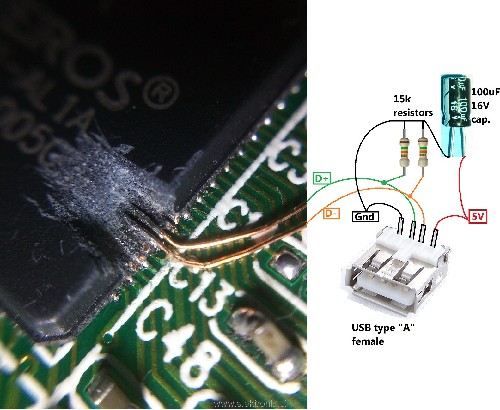

Nekaj podobnega počnejo ljudje s TP-LINK routerji, ki imajo USB priključek na SoC, vendar v cenejših modelih nimajo speljanih teh povezav na PCB Wink
Atheros USB mod
 Velikost datoteke:  473 KB
 Pogledana:  29 krat
