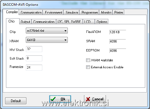

In kakšne nastavitve najdeš če greš na
Options > Compiler > chip
besoft
Pridružen-a: Ned 01 Apr 2012 10:22
Prispevkov: 585
Aktiv.: 3.64
Kraj: Žižki - Prekmurje
PrispevekObjavljeno: Sob Dec 08, 2012 12:49 pm    Naslov sporočila:   Odgovori s citatom
Nastavljeno tako :
