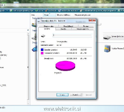

Še nekaj.
Če dam kartico v mmc bralnik mojega prenosnika in pogledam lastnosti kartice, potem mi tam piše, da je datotečni sistem exFAT. Slika v priponki.
airwolf je napisal/a:
... imam doma samo 32KB kartice.
@airwolf: Ali lahko prosim pogledaš na enak način kot sem jaz, kateri dadotečni sistem ima SIMATIC? Še bolj bi bil vesel podobne slike, kot sem jo jaz pripel. Ali pa če na pamet veš kakšen file system je?
exFAT je dosti nov file system. Kar bi potem lahko bil dokaz, da je kartica bila napačno formatirana.
Slika, ki dokazuje, da je exFAT datotečni sistem na kartici.
 Velikost datoteke:  65.75 KB
 Pogledana:  16 krat

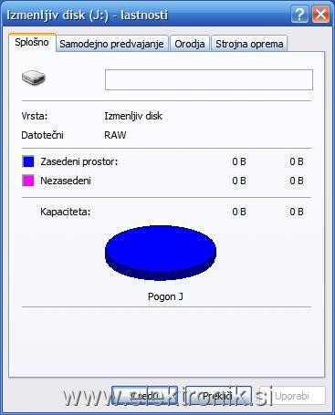

airwolf
Prispevkov: 2219
Aktiv.: 10.68
Kraj: Polhov Gradec
PrispevekObjavljeno: Pon Dec 31, 2012 9:29 pm    Naslov sporočila:   Odgovori s citatom
Evo volkec že dela na polno.
Koda:
\Device\Harddisk3\DP(1)0-0+3c
\\.\PHYSICALDRIVE3
Cylinders = 1
Tracks per cylinder = 255
Sectors per track = 63
Bytes per sector = 512
Disk size = 16450560 (Bytes) = 16065 (Kb)
Media typ is RemovableMedia
Tole dobim ven ko pogledam geometrijo kartice.
Prilagam še zaslonsko sliko kako mi sistem zazna kartico.
Dump pa je na Dropboxu ker je velik kar 16Mb. Kako je to možno me ne spraševat.
Povezava na Dropbox.
Je pa zanimivo jaz imam datotečni sistem RAW, poleg tega pa ima prva vrstica not tole:
Koda:
Original Siemens Equipment. Use only with Siemens SIMATIC. Do not format or partition.
Drugače sem se pa zmotil nimam 32KB kartice ampak 128KB. Takole je ko jo imaš ves čas not in stroj dela BP. d'oh!
 Velikost datoteke:  26 KB
