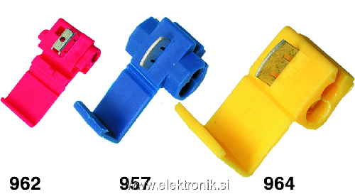

"raubarje" sem vedno uporabljal ....
se ne spomnim slovenskega izraza
maš pa slikco Wink
raubar

@ PZUFIC: Sej to je ravno to - plasticne zadeve polne zaticev in vijakov. Imam malce prakso s tem ko sem se spravljal montirat zvocnike - zadeve ne zelim ponavljat, ker sem se namucil kot se nikoli ne, pa se pomoc sem imel. Prakticno vsaki kos armaturke ima neke zatice, kopico vijakov. Tako mi se sedaj en del armaturke cudno "stoji" oz. je med posameznimi deli kar velik prazen prostor, ker se ni vec dalo lepo zaskocit. To raje prepuscam profesionalcem od takrat naprej, ampak ker ta zadeva ni poceni, bi jo rad izpeljal samostojno Very Happy Ne, do monitorja ne bom privedel nobene + napetosti iz motornega prostora, ker bom vlekel (sej sem opisal v prvem prispevku) napajalni kabel skupaj z VIDEO kablom na zadnjo luc. Za porabo pa bom se preveril, samo verjetno ni visoka.
@ Blond: Tocno to sem iskal, pa ko sem iskal, nisem poznal slovenskega izraza, tako da vse skupaj ni bilo uspesno. Se mogoce zdaj spomnis kako se rece tem "Raubarjem"? Tocno to potrebujem Smile
Aktiv.: 32.61
PrispevekObjavljeno: Čet Jan 10, 2013 11:30 pm    Naslov sporočila:   Odgovori s citatom
Jaz jih poznam pod imenom "piratke". Glede na moje osebno mnenje ža zaradi same zasnove ne morejo zagotoviti dobrega stika. Pa še žico oslabijo. Pri nas se niso obnesle, odloči pa naj se seveda vsak sam.
pojma nimam Wink
imajo jih pa v vseh trgovinah z elektroniko.
Videl sem jih tudi v raznih baubau trgovinah (Baumaxi, Bauhausi tam ko majo aavtodele, brisalce, ćarnice in tako)
