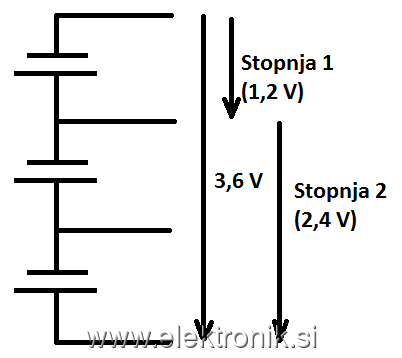

nizja stopnja 1 celica in visja stopnja dve celici? tako se izognemo razbalansiranju in podaljsamo "zivljenjsko dobo" enega cikla...?

zok
Prispevkov: 1115
Aktiv.: 5.56
Kraj: Ponikva
PrispevekObjavljeno: Tor Jan 15, 2013 10:42 am    Naslov sporočila:   Odgovori s citatom
Vsaj jaz si tako predstavljam... Whistle

Zok, dvomim da je tako. Obremenitev celic je preveč neenakomerna, posledično bi po nekaj urah nižje stopnje težko dosegel višjo, saj bi bila ena izmed celic prazna, posledično bi se začela polnit v negativno smer -->uničenje...
