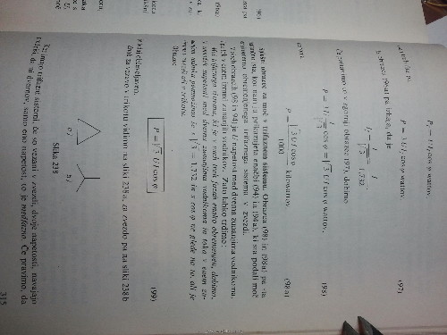

Roman Poniž
Osnove elektrotehnike I. del
lipa je napisal/a:
forest70 je napisal/a:
P=U x I x cos fi x 1,73
Sedi, cvek.
Dalje ne bi komentiral
 Velikost datoteke:  1.37 MB
 Pogledana:  50 krat

Cvek je cvek. Pa ne zato ker formula nebi držala, ampak zato ker ni pravi odgovor na zastavljeno vprašanje.
Poleg tega si spraševalca zavedel v zmoto in ga na to ne opozoriš.
