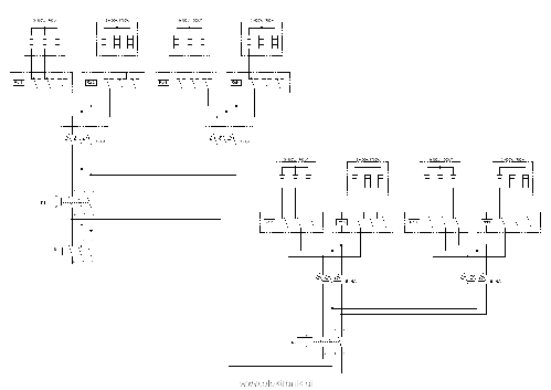

Z grelci bom grel 250L posebnega olja, ki mora biti segreto na 60°C +/- 3°C.
In to olje bo preko izmenjevalca toplote (olje/olje) segrevalo drugo hidravlično olje v 12000l rezervoarju, ki pa mora biti čim bolj konstantna 36°C.
Vsak rezervoar bo imel svojo črpalko z elektromotrjem za kroženje olja...
Zaradi varnosti sem mislil dati na vsak grelec 3-fazno varolako B-6A.
@igo si tako mislil:
 Velikost datoteke:  17.35 KB
 Pogledana:  64 krat
igo
Prispevkov: 3641
Aktiv.: 15.98
PrispevekObjavljeno: Tor Jan 22, 2013 9:57 pm    Naslov sporočila:   Odgovori s citatom
Ja, tako. S tem, da bi lahko bilo razmerje grelcev na kontaktor tudi 2:6 ali 3:5, glede na to, kar sem napisal zgoraj. To se določi s poskusi, kaj se z oljem dogaja. Ne morem kar na slepo napisati. Eno je temperaturo doseči, drugo pa vzdrževati.
Za določitev parametrov regulacije bi bilo dobro poznati lastnosti nihanja temperature pri regulaciji brez histereze in z vsemi grelci naenkrat (maksimalni prenihaj, čas od izklopa do maksimuma, čas do ponovnega vklopa, minimum, čas do minimuma, čas do ponovnega izklopa). Potem se določi vse konstante za PID za minimalno nihanje.
Če imaš dovolj izhodov, lahko daš varovalke pred releji in uporabiš releje Iskra TRP3141 za vsak grelec posebej. 8 relejev v krogu. Spredaj jih vklapljaš, zadaj izklapljaš. Spredaj vklopljen rele poskuša uloviti zadnjega vklopljenega in nastane zelo fina regulacija z minimalnim številom preklopov posameznega releja.
LP, Igor
