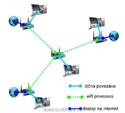

Jaz in še nekaj sosedov imamo z WRT54GL routerji postavljeno domače omrežje. Na routerjih je DD-WRT. Trije od štirih imamo siolov dostop do interneta. Želel bi združiti te priključke tako da bi vsi imeli hitrejši dostop (torej če imam sedaj 10/1Mb bi potem želel 30/3Mb). Na internetu so neka navodila za multiple WAN in LOAD BALANCING, ampak niso čisto to kar iščem. Slučajno kdo ve rešitev za mojo željo

To kar želiš žal ni izvedljivo.
Tako kot si prebral, je vse kar lahko storiš load balancing.
Zakaj ne?
Imaste tri javne IP naslove.
Recimo da se povežeš na www.elektronik.si.
Strežnik www.elektronik.si si zapomni da ima klienta na IP:port.
Ta IP:port je lahko sicer poljuben IP od tvojih treh povezav (load balancing), port pa določi tvoj router.
Strežnik www.elektronik.si bo torej pošiljal podatke zate na ta IP naslov.
To je to, strežnik ne bo vedel da bi ti lahko podatke pošiljal še kam drugam.
Razen če bi rad povezal dva namensko izdelana programa, ki bi poznala vse tri IP naslove in porte.
VPN se lahko postavlja tako. Ampak le zato ker vsi routerji točno vejo kje so njihovi peer node-i.
Vedeti moraš tudi da NAT router tipično določa izhodni port dinamično.
Torej:
- ob 08:10 je lahko: internet -> w.x.y.z:40123 -> 192.168.0.100:23021 -> firefox
- ob 08:15 je lahko: internet -> w.x.y.z:40123 -> 192.168.0.100:12120 -> outlook
- ob 08:17 je lahko: internet -> w.x.y.z:40123 -> 192.168.0.110:11120 -> uTorrent
Razen za namenske zadeve (strežnik znotraj NAT omrežja), kjer na routerju vneseš preslikavo (rezerviraš port):
IP:80 -> 192.168.0.110:80
LP, Gregor
