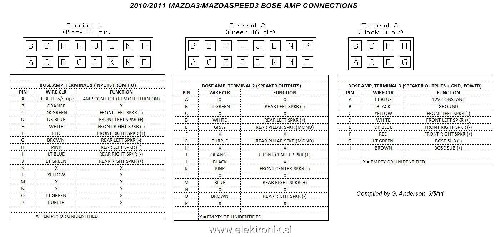

PrispevekObjavljeno: Sre Okt 30, 2013 7:25 pm    Naslov sporočila:   Odgovori s citatom
Sicer je za mazdo 3, ampak bi znalo biti enako
 Velikost datoteke:  191.79 KB
 Pogledana:  49 krat

PrispevekObjavljeno: Sre Okt 30, 2013 7:55 pm    Naslov sporočila:   Odgovori s citatom
Po slikah sodeče poglej LT blue kabl... A ob kontaktu dobiš kakšno napetost gor?

PrispevekObjavljeno: Pet Nov 01, 2013 11:49 am    Naslov sporočila:   Odgovori s citatom
Sem ti pripel , kaj pomenijo pini na priklopih za amp. Izberi primerno količino ampov in bi moralo delat. Samo z enim pa ne, ker ne poznam ampa s toliko kanali.

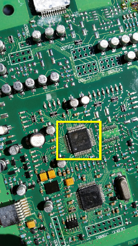

A je komu uspelo to usposobiti?
Ugotovil sem, da pri meni težavo povzroča označena zadeva na sliki. Če pritisnem s prstom začne delati, očitno je slab stik.
Na netu ne najdem nikjer rabljenega ojačevalca in tudi novega ne.
Hvala za info.

PrispevekObjavljeno: Pet Jun 06, 2014 8:47 am    Naslov sporočila:   Odgovori s citatom
Pa je zadeva dobro pocinjena? Lahko, da rabi samo malo fluksa, cina in toplote ...
Če pa so bondi potrgani, je bolj zaj ...
LP, g
...lahko pa se tudi motim ...
