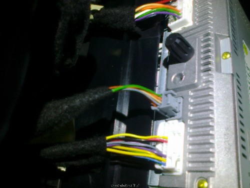

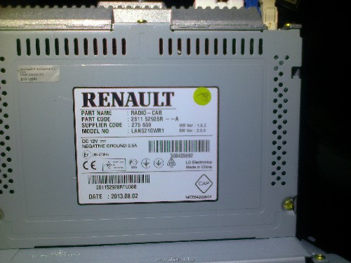

Hvala za tiste uporabne odgovore,ostale ne bom komentiral. Danes sem zadevo odmontiral in poslikal, da lažje predstavim težavo oz če lahko slika bolje pripomore k rešitvi zadeve. Sedaj se lotim raziskave nekaj prostih pinov na enem belem konektorju.
Podatki
 Velikost datoteke:  638.6 KB
Konektorji, prazni pini na kon. spodaj
 Velikost datoteke:  535 KB

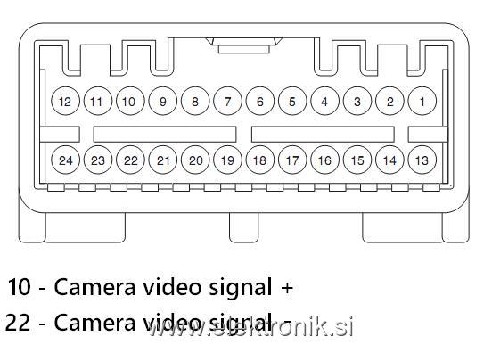

Da se ne boš preveč mučil, sem uspel tole najti.
7 - MIC SIG - External microphone signal.
8 - PWR MIC - Microphone power supply
19 - MIC GND - Microphone ground
Verjetno je še kaj več informacij tukaj
Pa še pomembna informacija, menda v defaultnm sistemu ne deluje. Samo glede na to da je naložen sisitem Win CE 6.0 bi se verjetno dalo kaj predelat.
 Velikost datoteke:  35.25 KB
LP Gašper
