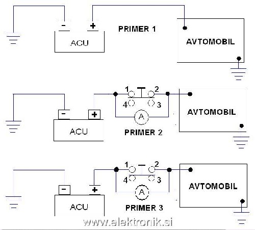

jp
Pridružen-a: Ned 25 Jul 2004 13:22
Prispevkov: 222
Aktiv.: 0.94
PrispevekObjavljeno: Pon Jan 27, 2014 1:47 pm    Naslov sporočila:   Odgovori s citatom
Ko je avtomobil v mirovanju je poraba energije iz akumulatorja v nekaj 100 mA (ali morda tudi manj), tako da se lahko enostavno po primeru 2, 3 brez predsodkov izmeri skupna poraba energije iz ACU (npr. nekateri ARCD imajo v mirovanju zelo veliko porabo el. energije).
Primer 1 priklop ACU za normalno delovanje.
Primer 2 priklop ACU po ponovnem priklopu.
Primer 3 priklop za meritev porabe el. energije (vseh ali posameznih porabnikov, ARCD,...) iz ACU v trenutku, ko motor avtomobila ni v pogonu.
Ko se ''+''ACU odklopi in nazaj priklopi po primeru ''2'' nastane ob priklopu trenutni vzpon večje porabe el. energije iz ACU (zato je pomembno v primeru 2 in3 preklopno stikalo, ki naj bo v položaju 1-2), ki se po določenem času zniža na nivo, ki ostane vse do trenutka, ko se vklopi ''x'' (npr. ARCD, posamezne luči, ..) porabnik v avtomobilu.
Za meritev je namenjen primer ''3''. Vzporedno stikalo (s kontakti za pretok el. toka več 10 A in mirovnim položajem 1-2 ) vezano z A-metrom ščiti A-meter pri ponovnem priklopu ''+'' ACU in v času meritev pri vklopih posameznih porabnikov el. energije iz ACU.
Več porabnikov ima pri vklopu povečan pretok (zagonski el.tok) el. toka, Npr, pri el motorjih je ta v trenutku priklopa na el. tok večji za 100%, 200 in več%.
''Pred vsakim vklopom porabnika na ACU naj bo stikalo v položaju 1-2''. Šele po nekaj časa ko se el. tok porabnika zniža na normalni nivo, stikalo preklopiti v položaj 3-4.
Po enostavnem primeru 3 (položaj stikala 1-2 in 3-4) se lahko izmeri porabo el. energije vseh porabnikov v avtomobilu.
Lp! jp
 Velikost datoteke:  38.92 KB
 Pogledana:  13 krat
