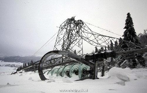

Zanimivo da si odprl temo -- tudi meni je prišlo na misel (predvsem ko sem videl povihan steber na 110kV)... ampak jaz sem razmišljal malo drugače.
Zaščita, ki nadzira sistem meri vse kar je možno ... tudi upornost žic od ene točke do druge (temperatura in upornost žic sta nekako povezani) ...
Lahko bi v zaščitne sisteme dodali algoritem za "odtaljevanje" v primeru hladnih dni, ki bi z začasnimi odklopi določenih vodov poskrbel za kratkotrajno povečane prenose na določenih linijah ... s tem bi izvajal odtaljevanje vodnikov.
Je pa problem pri SN vodih kjer večji del škode dela drevje.
To bi bilo z moje strani ... morda ima kdo še kaj za dodati.
