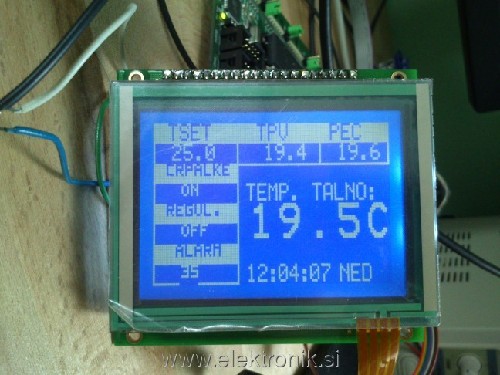

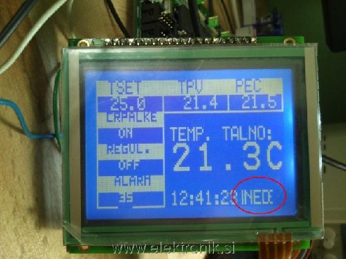

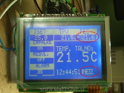

Lepo pozdravljeni,
imam zopet podobno težavo, mislim, da nima istega vzroka kot tista za katero sem prosil pomoč pred tednom dni.
Pripel sem sliko, kaj se dogaja na GLCD-ju, ne da bi karkoli pritiskal ali spreminjal.
Prva slika prikazuje, ko je vse v redu, druga slika prikazuje prvo napako ,tretja slika prikazuje obe napaki.
Ura spodaj pokaže koliko časa je minilo, da sta se ti dve napaki pojavili.
Tudi po 24 urah sem do sedaj opazil samo ti dve napaki.
Kaj je lahko vzrok za to?

PrispevekObjavljeno: Ned Mar 02, 2014 7:25 pm    Naslov sporočila:   Odgovori s citatom
Zgleda kot napačno spisana koda, napaka nekje pri deklaraciji ali shranjevanju spremenljivk. Lahko tudi nekaj z dolžino stringov,...
V glavnem, zdi se mi, da neka novejša spremenljivka povozi del že tam v spominu shranjene...
Še enkrat, vsaj v C-ju moraš biti natančen pri dolžini stringov..

PrispevekObjavljeno: Ned Mar 02, 2014 7:46 pm    Naslov sporočila:   Odgovori s citatom
Jap, to je to - nekje pišeš čez dimenzije zaslona ...

PrispevekObjavljeno: Ned Mar 02, 2014 11:30 pm    Naslov sporočila:   Odgovori s citatom
hmm, čeprav prvih 40 minut dela tako kot mora?
Se pravi, prvih 40 minut zanka do loop deluje tako kot mora potem pa ne več....
Sem pomisli na to, ampak, program vseskozi enako dela, ne gre nikoli kam drugam, v kakšno drugo podzanko ,da bi imel tam kaj drugačnega...
Ali pač nisem razumel točno odgovora?

PrispevekObjavljeno: Pon Mar 03, 2014 8:53 am    Naslov sporočila:   Odgovori s citatom
Dobro jutro,
ali bi morda še kdo imel kakšne idejo, kaj bi lahko bilo narobe?
V prvi verziji tega programa, ko nisem imel še ure in prikazovanja dnevov, te težave nisem imel...
Ali bi mogoče lahko bila težava v Timer-ju?
Za uro namreč uporabljam Timer1, če prav vem, tudi DS1820 za branje temperature uporablja timer.
Ali je možno da se med branjem temperature, aktivira Timer1 in potem senzor temeprature ne prebere pravilno? To bi lahko bil odgovor na drugo težavo, morda,
ne vem pa, zakaj ne izpiše pravilno dan v tednu.

PrispevekObjavljeno: Pon Mar 03, 2014 11:11 am    Naslov sporočila:   Odgovori s citatom
Bascom zna bit siten pri izpisu decimalnih števil,kjer mu omejiš število decimalk za izpis....
primer: ti mu lepo definiraš da do 9.9 prikaže " 9.9oC", nad tem pa "10.0oC", pa se kljub temu včasih zgodi, da prikaže " 10.0o" ter zadnji C nekako na pol ali povsem drugje, če je ta izpis že tako na robu. In to kljub temu, da uporabiš ukaz "fusing". Očitno ta fusing ni ravno dodelan. Namreč, ko vpišeš v spremenljivko tipa single 10, je pravi rezultat lahko 9.999999999...
Jaz sem to naredil tako, da ločim cela števila in decimalke, potem pa izpišem ločeno, torej:
celo število, ".", decimalko, "oC".
tako gre vedno.
V tvojem primeru po moje od časa do časa napačno prebere temperaturo in tako čudno izpiše. Ali prihaja do motenj, je linija predolga, lahko ravno med branjem dallasa nastopi prekinitev...
Ali reši izpis ali pa beri temperaturo po večkrat in primerjaj, če je vedno enaka (recimo v burstu jo prebereš 3x zaporedoma, preveriš če so vsa tri merjenja enaka in šele nato izpišeš). Seveda to zna biti zoprno pri hitrih spremembah temperature...

PrispevekObjavljeno: Pon Mar 03, 2014 11:26 am    Naslov sporočila:   Odgovori s citatom
Hvala za izčrpen odgovor.
Temperatura:
Že sedaj ločim izpis na celi del in decimalni del, branje dallasovega temp. senzorja sem izvedel s pomočjo programa na forumu Bascom.
Linija ni predolga, ker vse skupaj razvijam na Mega Pin plošči, so senzorji kar tam priključeni ,neposredno na ploščo.
Sam vedno bolj sumim da je kriva prekinitev zaradi ure, medtem ko bere Dallasa.
Kaj lahko naredim v tem primeru?
Nobenega izhodišča pa nimam, kaj bi lahko bilo narobe pri izpisu dneva v tednu...
Hvala za vsa mnenja in nasvete.
