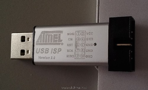

Pred kratkim sem iz Kitajske dobil AVR ISP programator za cca.4€ (z Atmelom nima veze-slika).
Lepo se ga priključi na USB in ker je HID, ni treba nobenih gonilnikov. V Win-sih deluje s programom PROGisp čisto BP.
Do tukaj je šlo vse "fino in fajn", nakar grem to jaz malo stestirati na Arduino-tih.
Ker z AVR-ji nimam izkušenj (do sedaj delal le z PIC-i), grem programator priklapljat na ICSP konektorje Arduinov in brati ID-je (signature).
Preberem malo na UNO- tu, malo na MEGA-i, pa na 8u2 oziroma 16u2 in kar deluje.
Nakar mi v nekem poizkusu začne javljati neznana ID-ja na 8u2 in 16u2 in se to vztrajno ponavlja -MCU-ja mi pa še vedno prebere BP.
Zgrožen ugotovim, da tudi USB kominikacija na Arduinih ne deluje več Exclamation Exclamation Exclamation
Na hitro sem izdelal ArduinoISP in poizkusil "srečo" z avrdude.
Žal vztrajno javlja Sad :
    avrdude: Device signature = 0x000000
    avrdude: Yikes! Invalid device signature.
    avrdude: Expected signature for ATmega16U2 is 1E 94 89
in ob prisilnem programiranju javi Sad :
    Writing | | 0% 0.00s
    avrdude: stk500_paged_write(): (a) protocol error, expect=0x14, resp=0x64
    avrdude: stk500_cmd(): programmer is out of sync
Ima kdo kakšno razlago kaj je šlo tukaj narobe ter kakšno idejo za popravilo Arduinov Question
