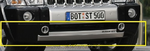

PrispevekObjavljeno: Sob Maj 10, 2014 9:50 am    Naslov sporočila:   Odgovori s citatom
takole izgleda
 Velikost datoteke:  81.6 KB
 Pogledana:  40 krat

PrispevekObjavljeno: Sob Maj 10, 2014 10:45 am    Naslov sporočila:   Odgovori s citatom
Mene bolj skrbi, da ta naprintan izdelek ne bo dovolj vzdržljiv. Malo se vseeno mora tak odbijač zvijati, če je zelo tog (kot bi prišel naprintan) bi razpadel po mojem mnenju. Pa tudi kdaj lahko kam zadaneš in se bo polomil ali pa bo tako trd, da ti bo nosilce polomilo Smile
