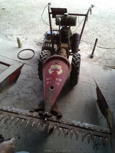

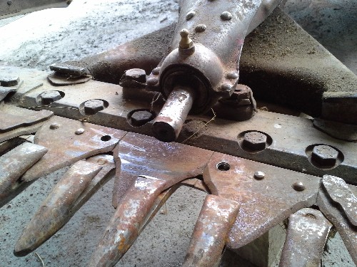

Tole nostalgično kosilnico oživljamo. Večinoma že vse deluje, manjka samo kos, ki poganja rezilo. Če ima kdo dostop do enake ali podobne kosilnice, se priporočam za fotko tega kosa ali informacijo, kje ga dobiti.
Hvala

Povprašajte na traktor forum.
Ja, tudi to obstaja.

Povprašajte gospoda Lomška, pri njemu dobiš rezervne dele za te kosilnice.
http://www.landwirt.com/rabljena-oprema/si/trgovci,3420,Lomschek-LMBH-GmbH-amp-Co-KG.html
Mislim, da je najbolje, da ga kar pokličete. Govori pa slovensko, tako da morebitno neznanje nemščine ni problem.

Točno enak način vpetja ima (ga je imela?) Gorenje Muta. Mislim, da ne obstajajo več, menda pa nek privatnik še naprej distribuira rezervne dele (?).
Ali kdo ve, kje se še dajo dobiti Mutini rezervni deli???

Kolikor vem na Muti dobite še vse rezervne dele za njihove stare kosilnice.

Muta mislim da ima drugačen premer osovine, zagotovo pa ima kosa pri muti luknje bolj narazen, tako da bi bilo potrebno zamenjati tudi koso.
V priponki je scan originalne knjižice, v kateri je viden tudi ta del. Potrebnoje paziti, da ta del nima zračnosti, saj drugače potrga vijake ki držijo greben na menjalnik kosilnice.

DGRUDE, hvala za link, sem poklical, pa je kos menda okoli 100 eur. Bom jutri še enkrat, danes imajo praznik.
Knjigica bo zelo prav prišla.
Tudi v Muto sem klical, pa kosi ne pašejo. Je podobno, ampak ne gre.

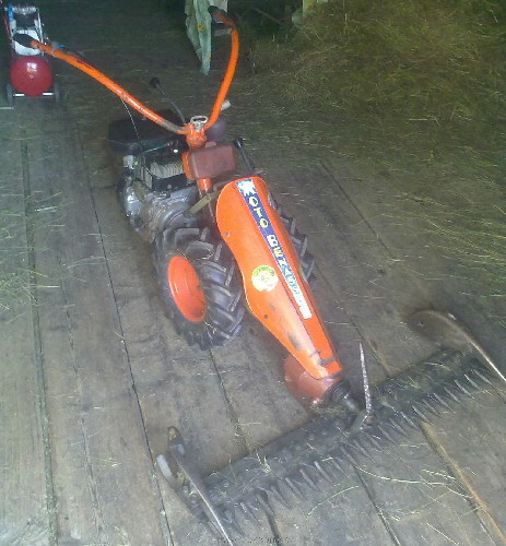

Meccanica benassi, Benassi in Solo so različne firme, ki pa proizvajajo identične kosilnice. Na netu imajo kataloge kosov za različne kosilnice(vendar ne moje seveda) mogoče iz njih dobiš ustrezen kos ampak je le loterija.
Dgrude, tudi iz moje strani hvala saj si nisem sploh predstavljal kako izgleda mankajoči kos na mojem pogonu grebena.
Pogon grebena je seveda že bil pred časom menjan za mnogo močnejšega tako, da na spodnji sliki ni originalen.

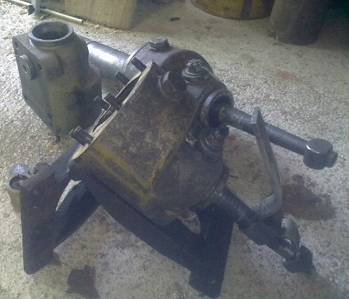

kobranka,
kje je pri tvoji ekscenter?
pri Reform se celotni sprednji del, s pokrivnim plehom vred, premika levo in desno. Os, kjub temu da je okrogla, se ne vrti, samo niha levo in desno.
Lahko narediš prosim še eno fotko prenosa od blizu? na tej fotki ne vidim detajlov.. Hvala!

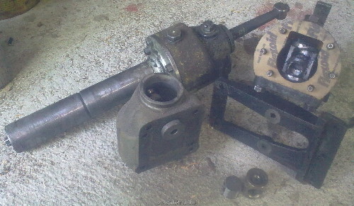

Pri moji je original tudi pogonska glava, katere mehanizem se nahaja v oljni kopeli. Princip delovanja bi lahko bil podoben tvoji vendar tu pride na ekscenter medeninasta srajčka ta srajčka pa drsi po nekakšnem vertikalnem žlebu od osi, os pa je nekje na sredini ustrezno obdelana, da lepo nalega v drsna ležaje zgoraj in spodaj skozi to pa gre vijak. Pri menjavi semeringa ta vijak z matico odvijačiš in pobereš oba ležaja zadaj pa odstraniš os z ekscentrom.
No kos, ki manka za pogon klinov tako kot tebi je verjetno zelo podoben. Samo sklepam, ker v spominu je nimam, doma je pa ležalo med šaro.
Slike so slikane s telefonom tako, da je kvaliteta piš me uho.
