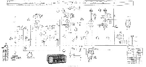

Elektronke so najredkeje vzrok napake. Preveri potenciometer, tipkovnico (slab stik), kondenzatorje, upore in enosmerne napetosti na posameznih stopnjah. Če so kondenzatorji stari, zamenjaj, zlasti elektrolite.
Shema
 Velikost datoteke:  814.39 KB
 Pogledana:  85 krat

Hvala cerovac_i!
Vsi elektrolitski so fuč. Je kdo na forumu, ki prodaja primerne?
Velik, ki je na shemi označen kot C30 naj bi kazal 50 mikroF kaže pa 62 je to preveliko odstopanje?
