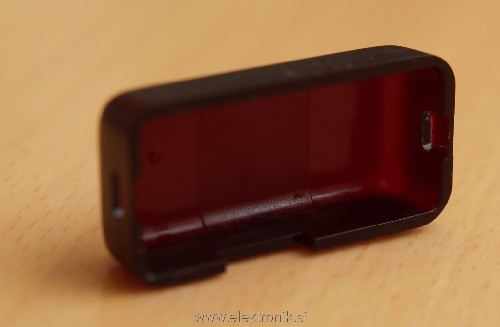

Je že kdo probal natisniti prozoren izdelek.
Ker ne najdem primernega LED 7-segmentnega displaya, ki bi brez predelav pasal v tale pokrovček, razmišljam, če se da tak pokrovček natisniti...
Zadaj
 Velikost datoteke:  317.44 KB
Spredaj
 Velikost datoteke:  316.17 KB
Nazadnje urejal/a jozzze2000 Pon Avg 04, 2014 1:04 pm; skupaj popravljeno 1 krat

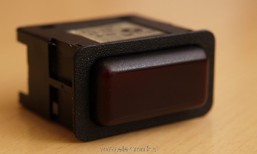

Super. Pa je potem to uporabno kot pokrovček za display? Zunanjo površino se bo dalo spolirati, notranje pa ne (mere displaya so 30mmx10mm).

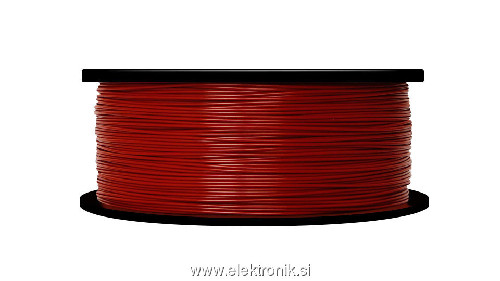

Sprintaš z temno rdečim ABS, sprednja površina samo 1 sloj (0,2mm), potem pa "spoliraš" v acetonskih hlapih! In to je to! Whistle

Ja rdeča plastika PLA ali ABS ali podobno v zelo tankem nanosu bi znala zadostovati.
Je pa ponavadi v LED panelih tako da je pokrivna pleksi površina z notranje strani hrapava/mat in z zunanje polirana/lesk.
Odvisno od dimenzije znakov verjetno poliranje nebi bilo potrebno.
