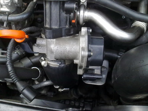

Zok ne vem, nečaka pa ni več tu da bi preveril. Po priklopu na računalnik so rekli da je to to in zamenjali, zaračunali, dela pa isto kot prej. V glavnem en senzor na desni strani zgoraj. Na motorje se ne spoznam kaj dosti.
Potem je doma očistil ta ventil in cevi, pa ni bilo kaj dosti saj.
Preveriti sva nameravala, če motorček sploh obrača loputo. Pa na netu nisem našel tega konektorja.

matejcek81
Prispevkov: 1526
Aktiv.: 7.70
PrispevekObjavljeno: Tor Avg 19, 2014 9:13 pm    Naslov sporočila:   Odgovori s citatom
kristijan je napisal/a:
EGR ventil je serijska rak rana 2010 letnika 1.6, 2.0 TDI-jev, če je kriv EGR ga lahko tudi blendiraš in računalniško zbrišeš.....
Napaka se ti ponovno pojavi, tudi če jo izbrišeš. Agregat gre v "safe-mode" in si ponovno "tam, kjer ni muh".

matejcek81
Prispevkov: 1526
Aktiv.: 7.70
PrispevekObjavljeno: Tor Avg 19, 2014 9:18 pm    Naslov sporočila:   Odgovori s citatom
Če je PD, potem obvezno zamenjat kablovje pod "ventil-deklom". 60€ in bo delovalo.
