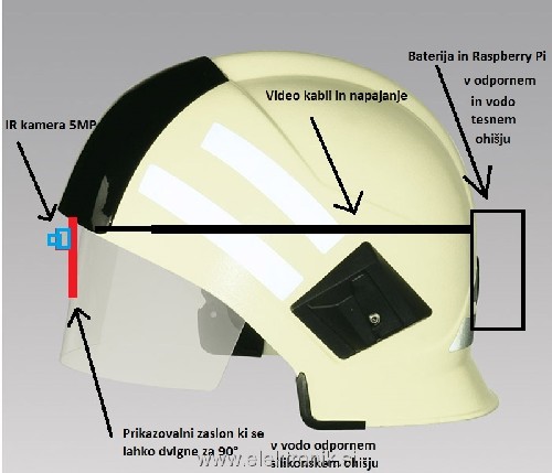

Torej, z kolegom imama namen narediti IR termo kamero v čim bolj enostavnem dizajnu, uporabni funkcionalnosti in kompaktnem ovitku za namene gašenje požarov in iskanja ljudi v dimu kjer je vidljivost enaka 0! Ker sma sama gasilca in se spoznama na problematiko iskanja ljudi, lokaliziranje požara, pregled prostorov, sma se odločila za ta projekt! IR kamere, ki jih drugače uporabljamo gasilci, so velike, in predvsem drage saj stanejo tudi po več 1000€! Najin namen je, da bi se naredilo vse skupaj nosljivo za čelado, malo, pač kolikor se da in seveda cenovno dostopno da bi lahko imel vsak gasilec to na čeladi, kadar gre zares in gre v notranji napad, reševat ljudi ali pa gasit!
Tukaj so elemtni, ki jih imava namen uporabit!
Raspberry Pi B https://www.adafruit.com/product/998
RASPBERRY-PI - RPI NOIR CAMERA BOARD http://cpc.farnell.com/raspberry-pi/rpi-noir-camera-board/raspberry-pi-noir-camera-board/dp/SC13223
Super-bright 5mm IR LED za RPI NOIR CAMERA http://www.adafruit.com/products/388
Infrared Thermometer - MLX90614 https://www.sparkfun.com/products/9570
Lithium Ion Polymer Battery - 3.7v 2500mAh http://www.adafruit.com/products/328
PiTFT Mini Kit - 320x240 2.8" TFT+ Capacitive Touchscreen http://www.adafruit.com/products/1983
Če imate kakšne predloge, glede bilo čega za izboljšavo, kar na plano! Vse skupaj sem preračunal da pride nekje 150 eurov.
Za lažjo predstavo je v priponki slika! Vse skupaj je prototip. Ko bomo zadevo potesirali, gremo na varjanto "Google Glasses"
Čelada z skico kamere in zaslona! |
133.85 KB |
2 krat |
Nazadnje urejal/a MatejK Čet Sep 25, 2014 12:36 am; skupaj popravljeno 2 krat |

Vprašanje kako se ta NOIR kamera obnese v dejanskem dimu. Sicer se recimo prižgan cigaret vidi na kameri lepo belo na črnem ampak ne vem kako se to obnese kjer je dim in vročina.
Če hočeš prej preizkusiti ti lahko posodim in NOIR kamero in raspberry pi.
Mislim, da je na farnellu raspberry pi cenejši. Pa zdaj je zunaj že model B+ za isto ceno.
Hkrati ti pa priporočam, da si na netu najdeš 6to episodo serije Protoype this, kjer so med drugim delali tudi tako čelado, da vidiš malo na kake probleme so naleteli. http://www.imdb.com/title/tt1435215/?ref_=ttep_ep6

Super, bi bil zelo vesel! Gre se za to, da v dimu nič ne vidimo gasilci, termo kamere pa sabo vlačit v notranji požar je nesmisleno, ker maš polne roke dela in bi te samo ovirala! Tukaj pa imaš display in ko ga ne rabiš ga enostavno dvigneš! Kakšen display priporočas da ima seveda čim večjo esulucijo in je čim manjši? Ja vem da je B+, samo sem pač napisal navaden B model

Ne mesat near in far IR kamere. Gre za popolnoma drug tip kamere, tudi cene so neprimerljive.
Gasilci, kot vem, uporabljajo termovizijo, kar ni near IR ...

Saj zato sem rekel, da je za preizkusiti, ker zna biti, da če bi imel IR LED luč na čeladi bi svetloba šla skozi dim in z Near IR kamero bi mogoče lahko videl kaj se dogaja. Ker kot vem se Near IR kamere uporabljajo za vožnjo v megli.
Drugače bi se lahko pozanimal za cene termo kamer, ki se uporabljajao kot moduli v industriji.
Za prikaz bi pa priporočal Recon Snow 2 HUD(heads up display) vendar je cena ~300€, kar hitro dvigne ceno projekta.
Čeprav imam občutek, da bodo cene in ponudba takih modulov zaradi povečane mode HUD zaslonov zahvaljujoč google glass-u padle in bo že letos v Münchnu na sejmu več proizvajalcev, ki ponujajo mini zaslone za uporabo v HUD. Predlani sem našel samo eno firmo(Full HD na ~15mm diagonale, če se prav spomnim).

Kot jih je že nekaj pred menoj omenilo, ne mešati običajnih kamer, kar v bistvu NIOR kamera je s pravimi IR kamerami.
Namreč NOIR kamera pobira sevanje relativno kratke valovne dolžine, tik nad rdečo, oziroma tam nekje, kjer sevajo IR led diode.
Prava IR kamera pa pobira sevanje precej daljših valovnih dolžin, takih recimo, ki jih oddaja čoveško telo in ki recimo lahko prožijo PIR senzor.
NOIR kamera je namreč samo običajna kamera, le brez IR filtra.
Efekt v dimu bi bil čisto in popolnoma neuporaben - podoben a še slabši kot dolge luči v megli.
Ker, ko bi namreč prižgal IR diode za osvetljevanje, bi odboj od dima zaslepil že kamero z vgrajenim IR filtrom, kaj šele kamero brez filtra.
Mislim, da se ne motim preveč. Žal bo vseeno precej dražje, kot računaš sedaj.

Ne, MatejK, še enkrat preberi link.
Saj ideja je simpatična, ampak za tebe čisto in popolnoma neuporabna.
On namreč uporablja termo senzor (1 točka), z njim pa s pomočjo motorjev dela scan v nekem področju in tako dobi več točk, ampak to seveda traja.
