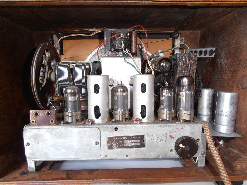

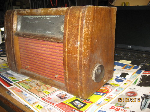

Nekaj let nazaj sem nabavil tale stari radio.

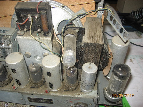

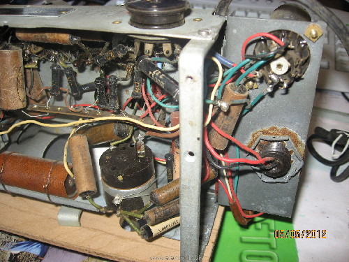

Tudi znotraj je izgledal približno enako.
Neki mojster je dal tam ko je bil drugi elektrolit, elektronko (21 serijo, ker verjetno ni imel 41 serijo). tam kjer je bila pa prvo elektronka serije 21 pa elektrolit (verjetno zaradi prostorske stiske)

Po čiščenju šasije, je sledilo odpravljanje najbolj pogostih napak starih radioaparatov: popravilo napajalnih elektrolitov, obvezna menjava veznega kondenzatorja (po potrebi tudi drugih), napeljava pogonske vrvice za skalo, kompletno restavriranje lesenega ohišje in čiščenje blaga. Seveda pa sem dal tudi originalno elektronko serije 21.

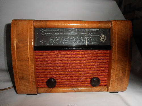

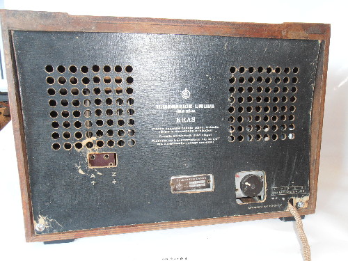

Nato še uglaševanje i radio izgleda sedaj tako.
Seveda tudi skalo sem naredil novo (dal tiskati na steklo)

PrispevekObjavljeno: Pon Okt 20, 2014 1:06 pm    Naslov sporočila:   Odgovori s citatom
Izgleda odlično!
Da li si crtao ponovo one vertikalne zlatne linije? Kako si čistio tekstil?
Svaka čast za restauraciju.

PrispevekObjavljeno: Pon Okt 20, 2014 1:23 pm    Naslov sporočila:   Odgovori s citatom
Ko sem leseno ohišje očistil stare barve, sem videl da so vertikale narejenw iz drugega furnirja kot pa celotno ohišje. Tako sem samo na zelo fino obrusil, prebarval in spoliral. Blago pa sem očistil tako, da sem ga rahlo opral v topli vodi v katero sem dal tekoče čistilo za posodo. Nato sem izpral s čisto vodo, posušil ter prilepil nazaj na les.

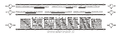

Pozdrav Baginana, imas li mozda scan zadnje strane i skale? Hvala unaprijed

PrispevekObjavljeno: Pon Jan 04, 2016 10:18 pm    Naslov sporočila:   Odgovori s citatom

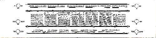

Evo skale za Kras 54

PrispevekObjavljeno: Tor Jan 05, 2016 4:39 pm    Naslov sporočila:   Odgovori s citatom

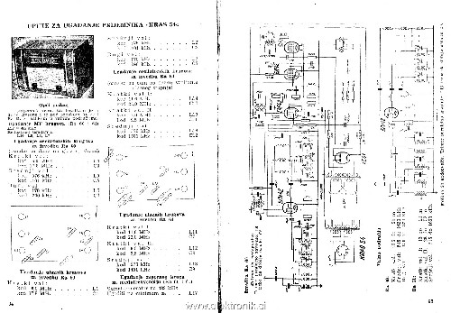

Hvala Baginana, puno si mi pomogao, bas mi je trebao scan skale jer sam u medjuvremenu nabavio scan rikvanda, evo ga u prilogu, pozdrav

@baginana: Skalo bi tudi jaz potreboval, vendar za Ra60... ti pa imaš Ra61 če prav vidim?

PrispevekObjavljeno: Sre Jan 06, 2016 7:53 pm    Naslov sporočila:   Odgovori s citatom
mitchW, sta nebi trebala biti ista skala za obe izvedbe?
Sta u biti znaci Ra 60 tj. Ra 61?
Evo priloga iz Zidanove knjige ...

PrispevekObjavljeno: Čet Dec 29, 2016 10:13 am    Naslov sporočila:  Kras 54 Odgovori s citatom
mburica
Če dobro prebereš "Upute za ugađanje prijemnika Kras 54", ki si jih sam priložil, vidiš da ima
Ra60 naslednja valovna področja: kratki, srednji, dolgi;
Ra61 pa: kratki, kratki, srednji
Temu primerna mora biti tudi skala

PrispevekObjavljeno: Sob Dec 31, 2016 3:33 am    Naslov sporočila:   Odgovori s citatom
Za Ra60
Poskenirana delno izbrisana, ročno retuširana

Hvala MitchW
Imam nagledan en Kras 54 Ra60, kjer je skala skoraj izbrisana in mi bo ta scen prišel kar prav.
