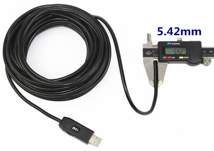

Samega motorja v detajle ne poznam ti pa priporočam "ginekološki" poseg z mini kamerico po poti od vodne črpalke naprej:
Morda bi pomagalo tudi spuščanje močnega curka vode iz druge strani.
Črpalko boš moral tako ali tako odstraniti ponovno
