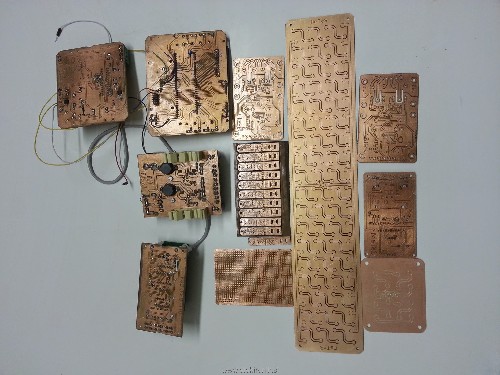

Jaz že kakšnih 12 let enostavna vezja, tudi dvostranska rezkam doma.
Uporabljam pa:
Carbide PCB Engraving Bit CNC Router Tool 45 Degree 0.2mm
in zadnje čase
Titanium Coated Carbide PCB Engraving CNC Bit Router Tool 30 Degree 0.2mm
Tisti kot 30* in večji je zaželjen. Če je manjši 10, 15, 20... se lahko dokaj hitro zlomi.
Za končni zunanji izrez in velike izvrtine pa Spiral HAM 426/427 (1,5mm)
Tudi svedri so istega proizvajalca (0.8mm)
Vsa vezja pa vpenjam vakumsko.
Več pa na slikah.
Lp, Janez

Janez, ali lahko opišeš celoten postopek?

Jaka57 je napisal/a: |
Janez, ali lahko opišeš celoten postopek? |
Bom skrajšano
Caddy, PCad, Altium (expotr v DXF, GERBER print to PDF) potem import v CorelDRAW ( izvoz v PLT) (še nekaj dodelav in predelav)
Pa na doma narejeno mašino - NC-GR. Gre pa tudi z MACH-2, 3.
Lahko pa tudi v živo pokažem. Samo na Dolenjsko bo potrebno.
LP, Janez

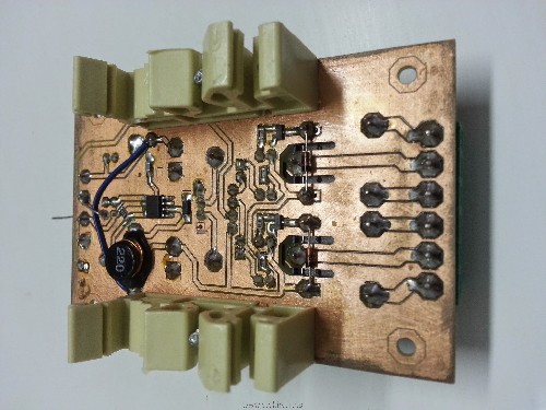

Objavljeno: Sre Apr 08, 2015 10:08 pm Naslov sporočila: |
Pa še sike mojega CNC "kontrolerja". ( aktualna tema)
Pravzaprav so linijski drajverji za MACH. Drugo vezje pa je optokoplerska ločitev vhodov ( limit SW) iz izhodov ( Spindel, Vacuum or Sesalec) med Paralelnim LPT portom in CNCjem.
Tudi to je bilo rezkano na CNC že leta nazaj.
Kakih 14 kosov sem naredil, in še danes vsi delajo BP.
Lp Janez
