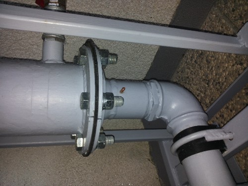

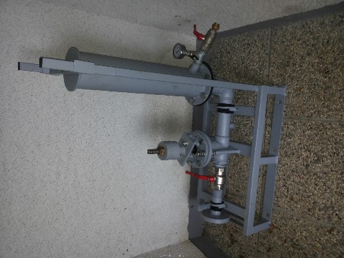

Moj projekt, v katerega sem v zadnjem času vložil kar precej dela.
Hidravlični oven je naprava s katero samo s pomočjo energije vode lahko na zelo enostaven način prečrpavamo vodo na višji nivo. Pri tem ne potrebujemo elektrike, fosilnih goriv, ali kakšnih drugih pogonskih sredstev, ampak kot sem že omenil, samo s pomočjo vode.
Podrobnejša razlaga:
http://sabotin.ung.si/~arcon/fizikawww/gradivo/zanimivosti/hidravlicni_oven.pdf
Uspešno je bil testiran za višinsko razliko 200m. To se pravi, da je pri konstelaciji cca 10m višinske razlike dovodne cevi dvignil vodo 200m višinskih metrov višje.
Če koga zanima posnetek delovanja, ga lahko tudi uploadam Smile.
Lebanj.
Celotna pumpa
 Velikost datoteke:  2.97 MB
 Pogledana:  36 krat
Dovod
 Velikost datoteke:  2.94 MB
 Pogledana:  15 krat
Izhod
 Velikost datoteke:  3.05 MB
 Pogledana:  15 krat

Lepo narejeno Applause
Kaj pa glede prvega ventila, nimaš nič pomislekov nad trajnostjo?
l3banj12
Pridružen-a: Čet 30 Okt 2014 23:25
Prispevkov: 167
Aktiv.: 1.29
Kraj: Tolmin
PrispevekObjavljeno: Sob Okt 03, 2015 4:49 pm    Naslov sporočila:   Odgovori s citatom
Mislim da bi moral zdržati.
Sta pa oba nepovratna ventila narejena doma, tako da se brez problema zamenja kakšen del, če gre kaj narobe.
Prvi nepovratni ventil ima na koncu "bata" kovinsko ploščico premera 5cm in debeline 1.5cm. Precej masivno, tako da po mojem bo zdržalo Smile.
MadMax
Prispevkov: 4743
Aktiv.: 20.02
PrispevekObjavljeno: Sob Okt 03, 2015 4:59 pm    Naslov sporočila:   Odgovori s citatom
V mislih sem imel prvi kroglični zapirni ventil in velike dinamične obremenitve. Če se ne motim je uradno za 16bar, pa še to brez udarcev...
Sicer kaj hujšega ob odpovedi ne more bit (poplava.press Wink ), glede na željeno višino dobave pa itak zmanjšaš uteži, so tudi udarci (in hrup, da ne moti medvedov pri spanju) manjši.

Tudi ta ventil je vgrajen, le da se ga na prvotnih treh slikah slabo vidi, oz ne vidi.
Snifter valve ventil pobližje:
P.s. Video naložim v kratkem Smile
Snifter valve
 Velikost datoteke:  2.67 MB
 Pogledana:  21 krat
