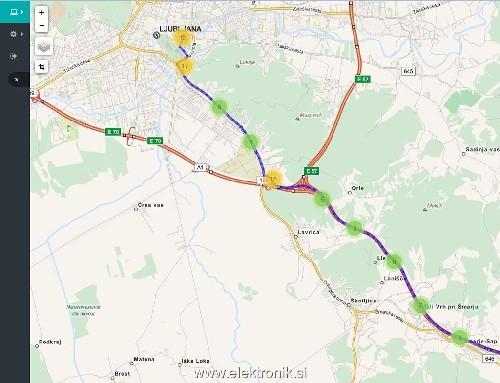

Geolink zagotovo ni tisto kar iščem. Danes sem vozil še z njim, zdaj pa grem spremenit konfiguracijo na Iztokov predlagani gps-server. Bom videl, kakšna bo izkušnja z njim.

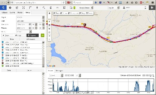

Odvisno od veliko stvari (pogostost javljanje lokacije, čas premikanja, jakost signala, posredovanje SMSov in predvsem nastavitve sistema).
Običajno nastavim tako, da je mesečno cca. 3,5Mb kar znese ravno 5€ na 3 mesece, ko je treba itak polnit Mobi račun. Sam imam nastavljeno javljanje na 20 sek. naredim cca. 2kkm mesečno in imam avto na področju dokaj dobrega signala.
Tudi tisti, ki se vozijo čez mejo po EU in če ne gredo v države izven prve cone, ne opažajo nekih hudih stroškov.
Na tej sliki se vidi pogostost oddajanja podatkov - rdeče pike

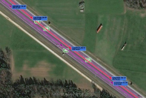

Preseneča me natančnost GPS pozicij, saj se da razbrati praktično po celi trasi tudi vozni pas.
