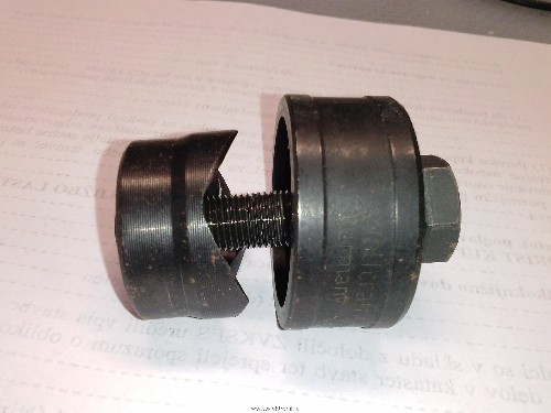

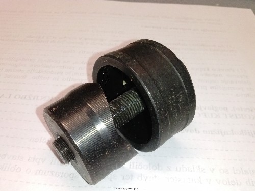

Orodje za vrtanje lukenj v pločevino
Izgleda kot na slikah.
sestavljeno je iz
posode, žlice
noža, ki se prilega tesno posodi in je oblikovan tako da reže pločevino in
vijaka.
Postopek je sledeč:
V pločevino uzvrtaš z običajnim svedrom luknjo fi 9mm
Vijak vtakneš v posodo in skozi 9mm izvrtano luknjo
Iz druge strani pločevino nasadiš na vijak nož in potem z ključem vrtiš vijak in priteguješ nož v posodo, nož pri tem izreže luknjo dimenzije noža.
Tako sem kupil pri BauHausu, a imajosamo dimenzije za monzažo mešalnih baterij v pomivalna korita, se pravi 32 in 35 mm
Jaz pa bi potreboval manjše dimenzije in jih nikjer ne dobim.
1. kje bi dobil tako orodje z aluknje 22mm ali
2. kako bi v nerjavečo pločevino izvrtal okroglo luknjo 22mm
Kdo ve?

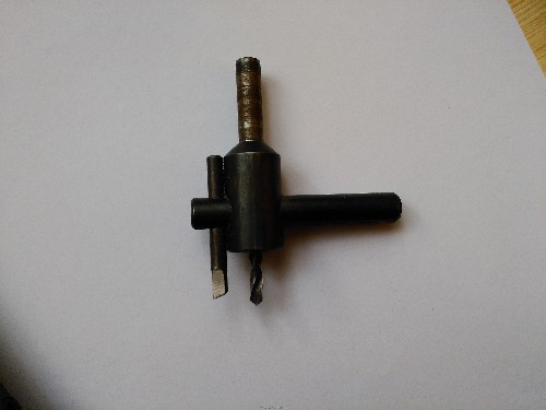

PrispevekObjavljeno: Sob Jan 23, 2016 2:58 pm    Naslov sporočila:  sveder za večje luknje Odgovori s citatom
Mogoče kaj takšnega. Prilagodiš na velikost ki jo rabiš. Bo pa potrebno prilagoditi rezilo, da bo primerno za nerjavečo pločevino. Z različnimi rezili je primeren za les, keramiko, ....

zoran je napisal/a:
Če s takim svedrom zvrtaš v nerjavečo pločevino, ti dam za pir.
Pa lahko delaš rezila iz diamanta, pa po moje ne bi šlo.
Nerjaveča pločevina je, poleg tega, da je trda, tudi zelo žilava in take vrste sveder bi hitro zagrabilo.

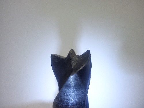

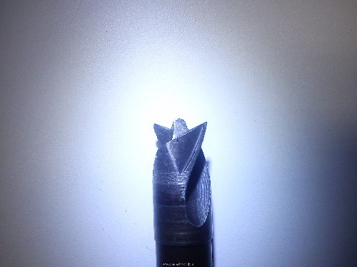

Če gre za pločevino do 1,5 mm se preizkušeno obnese sveder, nabrušen kot tale na sliki (tale je fi 22,5-sicer že malo zmahan) in pa steberni vrtalni stroj z največ 300 obrati.
