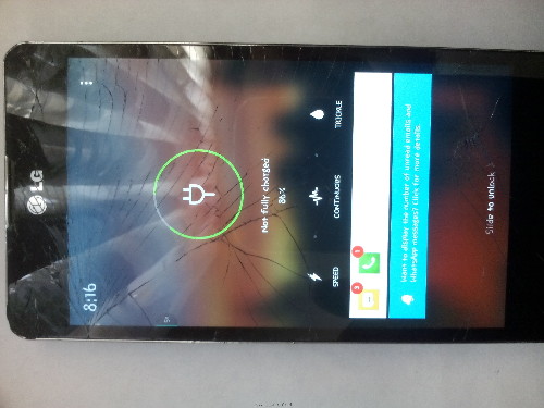

mobitelu lg g1 je pri padcu na tla počilo steklo , tač kontrole ne delujejo
lcd prikazuje dela , potrebna bi bila menjava stekla , pa ne vem če se splača,
ko sem malo povprašal je bil odgovor da pošljejo servis in potem pride predračun
sedaj pa ne vem koliko se mi to splača

Živjo!
Hvala za predloge. Ko sem bil pri prodajalcu mobilnikov , so mi povedali da gre mobilnik na servis kjer potem pripravijo predračun, ko sem malo povprašal kolk bi to bilo 120+. Drugi ima svojga serviserja 80 - 90 . ko sem poiskusil na oglasnem portalu je nekje tudi tu odvisno od, če je cenejše delo je dražji lcd ...
ponudnik operaterja pravi se ne splača je star ponuja pa druge aparate
Telefon je pa res oznaka lg 975 , kamero ima 13M , ohišje je zaprto nima možnosti sd pomnilniške kartice
kako pa izgleda se pa vidi na sliki

Miro4, kot vidim, je pri tvojem telefonu razbit digitizer, ki ga dobiš na ebayu za manj kot 10$, kompleten display z digitizerjem pa za cca 50$ z okvirjem vred.
Zamenjava samega digitizerja ni enostavna, saj je le ta lepljen po celi površini LCDja in zamenjava samo tega ni enostavna (sem probal) s tem, da moraš delati v čistem okolju s pomočjo fena in še česa.
Tukaj lahko vidiš kako izgleda zamenjava samo digitizerja.
V glavnem, mislim, da se ne izplača, medtem, ko je zamenjava kompletnega LCDja neprimerno enostavnejša. Malo ročnih spretnosti in to je to.
Tukaj lahko vidiš, kako se zamenja komplet LCD.
Če kupiš LCD na ebayu, dobiš velikokrat vse potrebno orodje že poleg za isto ceno in to je to.
Glede na majhnost se zna zgoditi, da ti carina še davka ne bo obračunala.
