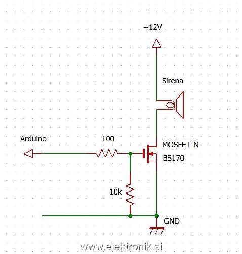

PrispevekObjavljeno: Pon Dec 03, 2018 7:23 pm    Naslov sporočila:   Odgovori s citatom
Cip je napisal/a:
Mi pa za tale IRF540 npr. na Conrad-ovi strani vrne cca 5 različic.......
Saj ne potrebuješ tako močnega, BS170 je popolnoma dovolj.
Tisti pdf, katerega ne moreš pogledat, je za tvoj primer, Arduino->sirena, popolnoma irelevanten.
Povezano naj bi bilo takole:
 Velikost datoteke:  45.63 KB

BS170 je prešvoh za eno uro piskanja, pa saj IRF540 ni nič dražji, pa vsaj 100W je za zmeraj.

PrispevekObjavljeno: Pon Dec 03, 2018 8:09 pm    Naslov sporočila:   Odgovori s citatom
joztom je napisal/a:
Kaj ima tu veze ena ura? Če bo piskalo 5 min, potem lahko piska tudi eno uro ali pa eno leto.
BS170 je povsem OK za ta namen, še 2PN2222 je čisto OK.

PrispevekObjavljeno: Pon Dec 03, 2018 8:14 pm    Naslov sporočila:   Odgovori s citatom
Tako BS170 kot PN2222 sta popolnoma v redu za ta namen.
Po tokovni sposobnosti sta oba za 30-krat, IRF540 pa 600-krat predimenzioniran.
Uporabiš lahko torej karkoli od tega, sploh če imaš kaj že doma.
Dejansko boš kar težko našel tranzistor, ki ne bi bil sposoben opravljati te funkcije.
Če boš uporabil NPN tranzistor, moraš dodati pred bazo nek upor, da omejiš bazni tok. Za krmiljenje s 5V daš recimo 2200 ohmov.
Če boš uporabil MOSFET, ne rabiš nujno upora do priključka vrat, lahko pa narediš tako kot ti je narisal Jaka, s čimer narediš bolj lep in pravilen vklop in definiraš izklopljeno stanje, dokler ni IO pin na Arduinu definiran kot vhod.

PrispevekObjavljeno: Pon Dec 03, 2018 9:03 pm    Naslov sporočila:   Odgovori s citatom
Jan je napisal/a:
Joztom je napisal/a:
To je small signal tranzistor in ni za tak namen, da žvižga eno uro. S segrevanjem mu moč drastično pade pod SOA, ker lahko to eno uro piska.
Uporabi kaj konkretnega, kot je IRF540
Sedaj sem pa malo zmeden Smile Na zalogi imam PN2222, vendar mi ni problem odšteti nekaj več in naročiti IRF540. Rad bi, da zadeva deluje zanesljivo in da se res ne bi kaj pregrelo in prišlo do kakšnega požara.
Na zalogi imam pa tudi tale čip: ULN2003AN. Kaj pa pravite na tega, bi bil primeren za ta namen?
Jan je napisal/a:
izklopljeno stanje - zanima me, če je to ta tako imenovani "pull-down resistor"? Ali pri NPN tranzistorju tega ne potrebujem?
Hvala vsem za pomoč.

PrispevekObjavljeno: Pon Dec 03, 2018 10:06 pm    Naslov sporočila:   Odgovori s citatom
Cip je napisal/a:
Na zalogi imam pa tudi tale čip: ULN2003AN. Kaj pa pravite na tega, bi bil primeren za ta namen?.......
Ne rabiš v štacuno hodit, lahko uporabiš PN2222 (kot je napisal Jan)
Jan je napisal/a:
seveda pa lahko uporabiš tudi ULN2003, saj dovoljuje maksimalni kolektorski tok 500mA in ne potrebuješ dodatnih uporov, ker so že notri.

PrispevekObjavljeno: Tor Dec 04, 2018 1:35 pm    Naslov sporočila:   Odgovori s citatom
Sedaj imam na zalogi tudi IRF540 Smile
Glede na to, da pri čipu ULN2003AN ne potrebujem dodatnih uporov in da imam pri tem čipu več vhodov in s tem možnost priklopa obeh priključkov sirene hkrati (sirena ima dva priklopa za aktivacijo dveh prednastavljenih zvokov), se bom za enkrat odločil za to varjanto. Stestiram in javim kako se obnese. Upam da ne bo kaj skurilo Razz
Hvala vsem za nasvete!
