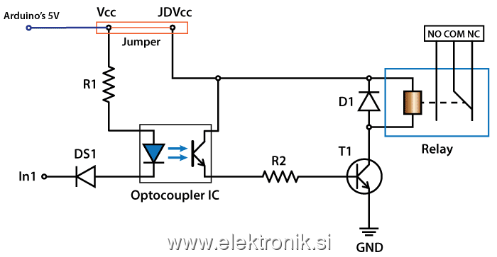

Tole ravno ne drži, če je na vhodu modula optosklopnik, kot v spodnjem primeru:

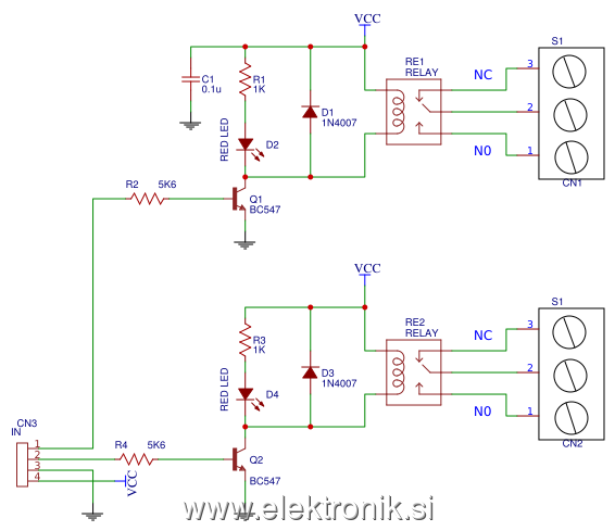

drži pa to, kar si napisal za modul iz spodnje slike:

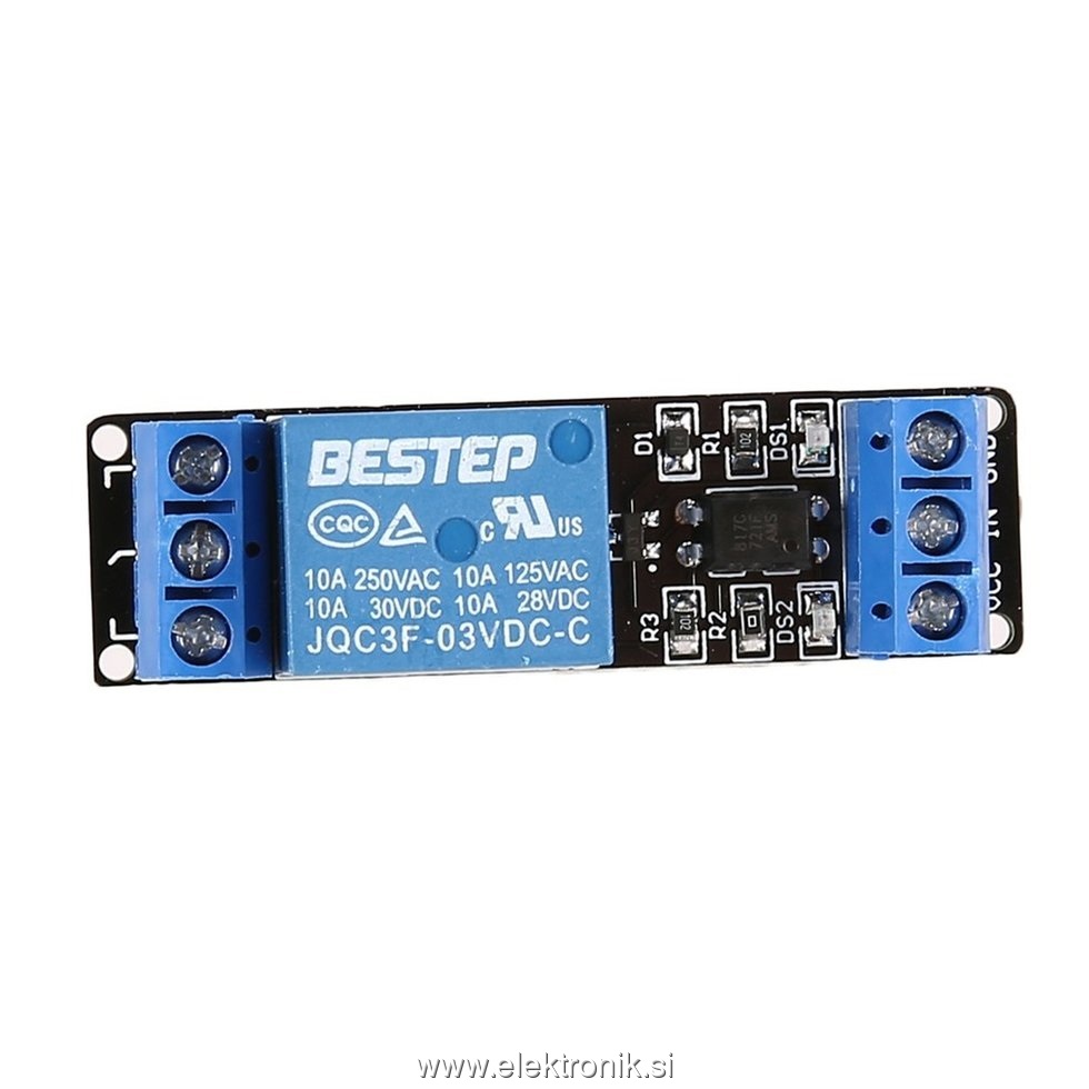

Vprašanje pa je, kakšen modul točno ima možakar, kajti na tistem, za katerega je dal povezavo na eBay, ne vidim nobenih mostičkov,
vidim pa dodatno LED diodo in upor R3, ki ju na gornji shemi ni:
in če Googla vprašaš "relay switch not working", je zadetkov malo morje.
Ko jih malo prebereš vidiš, da je v glavnem vzrok tisto, kar je napisal v.j.
v.j. je napisal/a:
.............relejski moduli so univerzalni, običajno imajo možnost različnih priklopov, tukaj pa potem pride do težav,
saj uporabniki, ki nimajo popolnoma razjasnjenih osnov elektrotehnike, pogosto ne povežejo pravilno, večinoma
kakšna povezava ni povezana. Jasno je, da zadeve delujejo le, če so tokokrogi sklenjeni.

Tako je, moj rele nima nobenega mostička in je očitno narejen da se napaja iz same ploščice in ne iz zunanjega napajanja. Zdaj bom povezal direktno na vcc 3.3V pin na esp8266 boardu, za naslednjič bom pa naročil relay board z mostičkom, ki ima oba napajanja čisto ločena

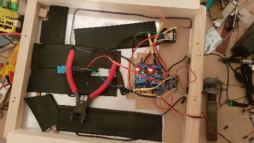

Še slika končanega prototipa. Preprost sistem ki beleži temperaturo in vlago ter na osnovi tega vklaplja/izklaplja grelec in ventilator, podatke objavlja na strežniku do katerega dostopam preko ip-ja in spremljam temperaturo, vlago ter ali je grelec/ventilator prižgan. Če bo vse skupaj preživelo noč (zaenkrat deluje) sledi programiranje java app-a, ki bo bral podatke s strežnika in prožil notification, če kaj ne bo ok.
