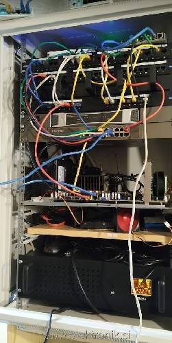

Za pokušino dve fotografiji. Ko bo postavljeno na fiksno lokacijo (baraka na koncu vrta) pa sledi podrobno poročilo Smile
 Velikost datoteke:  91.67 KB
 Pogledana:  18 krat
Sprejemnik
 Velikost datoteke:  70.22 KB
 Pogledana:  20 krat

Opažam da tudi pri 10+ uporabnikih nič kaj pretirano ne švica. Ta kombinacija z VM strežnikom in SDR na malini, ki streže le IQ odčitke je kar učinkovita. Na mrežni strani je stalen prenos nekje do 70Mbit, v povprečju 30M. Do 500, kolikor imam linijo je še kar nekaj rezerve Smile

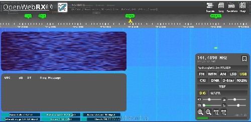

Vidim, da si postavil tudi marker za WSPR. To mi bo zelo pomagalo, ker mislim narediti še QRP za 2m, nekaj podobnega temu za digitalne načine dela na VHF. To mi bo najbližja orientacija. Wink

Sicer pa eni pravijo, da "je problem SDR, ker se zelo malo ali pa celo nič ne sliši" in da je "aktivnost na 2m frekvenčnem pasu je več ali manj uboga"... Med zadnjim contestom je bilo kaj slišati, tudi CW, celo "sivolasi mladinci" so se javili. Prav tako je vsak dan veliko aktivnosti na MGM področju, da o "čveku" na lokalnem bandu in repetitorjih niti ne izgubljam besed. Pa saj ni treba, da se le posluša, lahko se naredi tudi kakšno meritev. En hiter poskus je pikazal, da je preklop iz 1 na 100W dal razliko točno 19,8dB. Ena od opcij je tudi meritev anten. Doma obračaš rotator, na sdr-u pa meriš signal....
