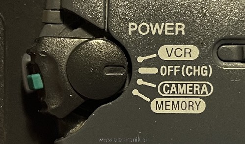

Poskusil sem s programom od Sony, ki pa se vstavi, ker ne zazna USB kabla.
Poskušal sem več krat z gumbom na različnih pozicijah. Kabel zazna samo na poziciji MEMORY, kjer zazna kamero kot zunanji disk in lahko prenašam fotografije, ki so na SD kartici. Zato sklepam, da kabel in priklop delujeta.

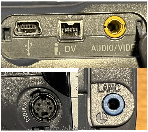

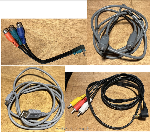

Kamera ima priklope na fotografijah in na razpolago imam kable na fotografijah.
Lahko nabavim tudi kakšen drug kabel, če mislite, da bo prenos lažji.
Po spletu berem, da naj bi najbolj kakovosten video prenesel z I link kablom, za katerega je sredinski priklop na sliki. Mi lahko svetujete kateri kabel nabavit in kako ga priklopit na prenosnik, da bom lahko prenesel video?

Stara TV je imela rdeč, bel in rumen priklop in sem kamero uporabit kot predvajalnik na poziciji gumba VCR.

i.link je bolj znan kot Firewire. Rabiš Firewire vhod na PCju (PCI kartica ali nekateri prenosniki so to imeli že na sebi, ker se je Firewire uporabljal tudi za druge stvari, dolgo je bil zelo pogost v snemalnih studijih na zvočnih karticah).
Tega sem jaz uporabljal za prenos videa iz miniDV kamere na PC, na digitalni loseless način. A je res že 20 let tega

Tako, kot je napisal predhodnik, na kameri imaš Firewire IEEE1394B priključek.

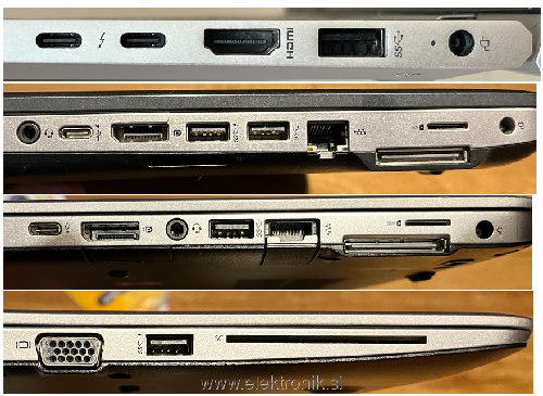

Žal nimam PC-ja, samo nekaj različnih prenosnikov z naslednjimi vtičnicami:
