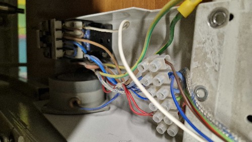

na ta forum se obračam v upanju, da najdem dobro dušo z voljo, da mi pomaga uresničiti ta projekt. Rabil bi pomoč pri izbiri prave elektronike ter inštaliranju le te.
ukvarjam se z izdelavo rolk . V nekaj letni dobi izdelave sem prišel do te mere, da sedaj potrebujem stroj za pakiranje; bolj natančno varilec PVC vrečk v obliki L ter tunel za krčenje termo skčljivih vrečk.
Ker so cene v skateboardingu napete, konkurenca iz vseh strani ter ker smo skaterji iznajdlivi in radi delamo DIY projekte, se na vas obračam s prošnjo za svetovanje ter pomoč pri predelavi vročinske preše za majice v zgoraj navedena stroja Smile
Konstrukcijska plat mi ne dela problemov, sem pa mrzel kar se tiče elektronike.

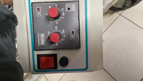

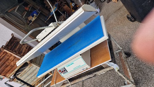

Sedanje delovanje preše. Stikalo za prižig, potenciometer za nastavitev temp, senzor za temp privijačen v alu plato, potenciometer za nastavitev časa prešanja, stikalo na pantu za štart odštevanja nastavljenega časa, sirena za opomnik izteka nastavljenega časa.

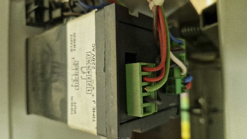

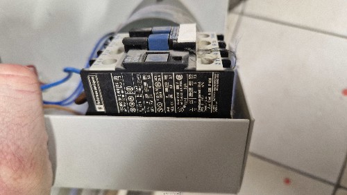

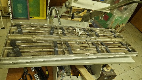

Elektronika in grelci, katere sem pobral iz te preše pa se mi zdijo idealni za tunel.
Tunell bo grel okoli 150 do 250 stopinj. Imel naj bi potenciometer za temperaturo kar je že v tej elektroniki. Rabil bi še elektroniko za hitrost tekočega traka (pogon bo verjetno na motor za brisalce za avto, če to paše skupaj) , stikalo za prižig ventilatorja ter prikazovalnik temperature.

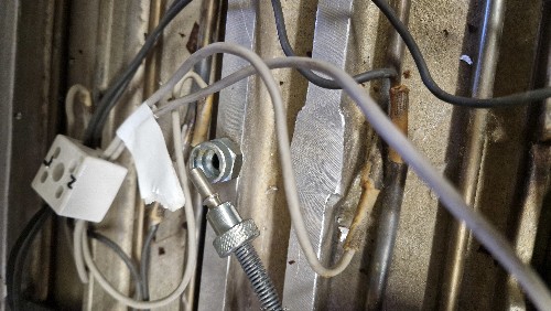

Na sliki boste videli tudi senzor za temperaturo preše, kateri je bil privijačen v alu plato. Zanima me, ali je primeren za branje temperature zraka v tunelu, če ne, bi rabil tudi to.

 Velikost datoteke:  3.29 MB
Elektronika
 Velikost datoteke:  2.44 MB
Vezava
 Velikost datoteke:  2.3 MB
Grelci
 Velikost datoteke:  2.73 MB
Kontaktor
 Velikost datoteke:  2.36 MB

Mislite alu plošča na kateri so grelic? Grelce bi snel in jih samostojno pritrdil v tunel, poleg bi bil tudi ventilator za mešanje zraka.

Grelce imaš vendar bi jih jaz montiral v pokrov in dodal ventilator, ki zavrti ob zaprtemu pokrovu.

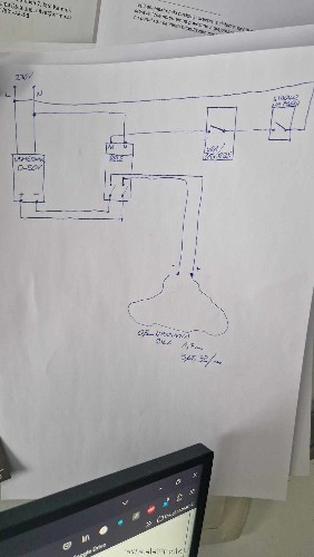

PrispevekObjavljeno: Pet Mar 08, 2024 2:17 pm    Naslov sporočila:  Shema Odgovori s citatom
Evo jaz sem s prijateljem začrtal kaj rabiva.
Pripombe dobrodošle.
Sedaj me pa zanima, Kako se reče in kje bi lahko dobil rele kateri vklopi in po nastavljenem času izklopi napetost v žici dokler ponovno ne dobi napetosti?

PrispevekObjavljeno: Pet Mar 08, 2024 3:37 pm    Naslov sporočila:   Odgovori s citatom
Časovni rele ...

PrispevekObjavljeno: Pet Mar 08, 2024 10:15 pm    Naslov sporočila:   Odgovori s citatom
hehe, ok to že, ampak sem klical v elektrotrgovino.si in je gospod rekel, da njihovi časovni releji vklaplajo in izklaplajo glede na nastavljen čas
Jaz pa bi rabil rele, katerega vklopi stikalo, nato rele odšteva nastavljen čas in se izklopi po nastavljenem času.
Rele ponovno ne vklopi, dokler ne dobi ponovnega toka/ukaza s stikala. Stikalo pa se tudi izklopi z zakasnitvijo, to pomeni, da mora rele po nastavljenem času izklopiti, čeprav bo še imel nekaj sekund za tem izklopom tok.
Prispevkov: 4223
Aktiv.: 17.82
PrispevekObjavljeno: Pet Mar 08, 2024 10:51 pm    Naslov sporočila:   Odgovori s citatom
https://www.iskra.si/f/docs/6859/time-relays.pdf
Peter123
Prispevkov: 1441
Aktiv.: 7.21
Kraj: Lj.
PrispevekObjavljeno: Sob Mar 09, 2024 8:09 am    Naslov sporočila:   Odgovori s citatom
https://www.eti.si/produkti-storitve/avtomatizacija-signalizacija-in-nadzor/casovniki-in-digitalni-releji

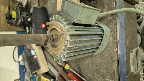

PrispevekObjavljeno: Pon Mar 11, 2024 10:37 am    Naslov sporočila:   Odgovori s citatom
Najlepša hvala, se kmalu javim z novim problemom. Smile

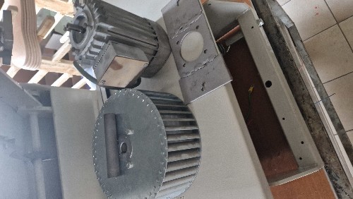

Update: Sem pa že zamenjal ležaje na staremu 3 faznem motorju za ventilacijo tunela ter našel ventilator.
