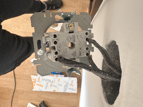

Tole so zice pri tipki pri vratih … edina zica ki ima rumeno zeleno barvo je na polozaju 2… sem pa po nasvetu probal iskat kombinacijo na stropu tudi tako da sem vse te tri zice povezal skupaj, pa ni uspelo.

PrispevekObjavljeno: Sob Apr 27, 2024 9:41 pm    Naslov sporočila:   Odgovori s citatom
To je PPR kabel (ploščati z razmaknjenimi žilami)
Čeprav ne vidim notranjih barv bi lahko bilo tako:
Sedaj imaš vodnik rumeno zelena na priključku L (mogoče je siva)
vodnik modra na priključku 2
vodnik črna na priključku 1
Te barve so na notranji izolaciji pod zunanjo črno izolacijo.
Ugotoviti bi še moral kje dobiš dovodno fazo, na stikalu pri vratih ali na steni pri postelji.

PrispevekObjavljeno: Sob Apr 27, 2024 9:50 pm    Naslov sporočila:   Odgovori s citatom
Dobro, torej na 2 je rumenozelena
na 1 je črna
na L je modra ?

Na stikalu sem dal:
- rumeno zeleno na 2
- na 1 sem dal crn kabel na katerem “fazenbrifer” ni posvetil
- na L sem dal pa crn kabel na katerem “fazenbrifer” posveti
Ko sem menjal stikala je stara luc prizigala in ugasala tako kot mora… sedaj imam pa tezavo, ker ne najdem kombinacije na stropu, ker ne vem katera je prava kombinacija, pa tudi gradbincem ki so staro luc dali stran, nimajo pojma kako je bila stara luc povezana.
Nisem ravno prepričan, da ta opisana barvna označba vodnikov drži. Trožilni PPR kabel vsebuje tri različne barvne oznake vodnikov pod zunanjim plaščem kateri je v tvojem primeru črn. Iz slike razločno zaznam samo črno na priključku 1. Na priključku 2 mi sicer nekoliko deluje da bi bila modra, nisem pa prepričan, omenjaš da je tu rumeno zelena. Na priključku L pa iz slike ne vidim barvne označbe vodnika.
Na priključku L omenjaš,da je prisotna faza, v tem primeru kako imaš vodnike povezane na drugem stikalu ali so vsi vodniki narazen-nepovezani?

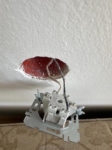

PrispevekObjavljeno: Ned Apr 28, 2024 11:29 am    Naslov sporočila:   Odgovori s citatom
Tole je drugo stikalo… nad tem je bila na steni luč, ki smo jo odstranili… fazenbrifer posveti na tem stikalu na črni žici.
