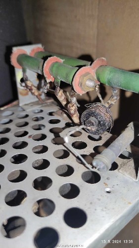

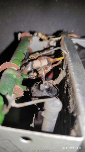

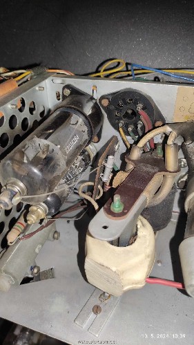

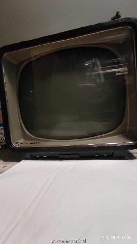

Lep pozdrav Smile na vas se obračam kje bi lahko dobil za TV EL Niš tip 22 rr 850 shemo mogoče bi še oživel je še kar dobro ohranjen za ta leta. Žal pri njem bo treba malo več volje menjat bo treba kondenzatorje voščeni ko je v kletki je počen od starosti.
Življenje je pokazal in ni bilo svetlobnih in zvočnih efektov zgubi visoko napetost.

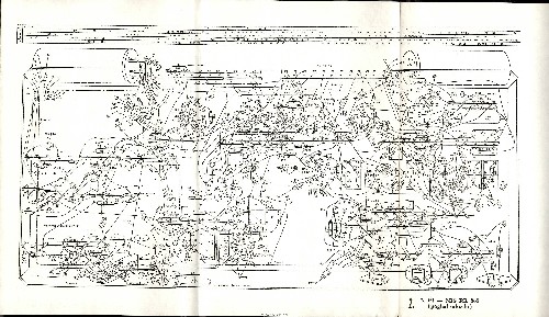

PrispevekObjavljeno: Sre Maj 08, 2024 2:36 pm    Naslov sporočila:   Odgovori s citatom

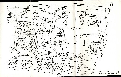

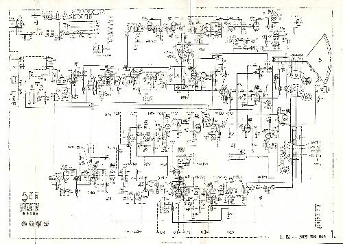

Tu je shema, shema je v osnovi natisnjena za RR 865, Velja pa tudi za glej spisek (21 RR 850)

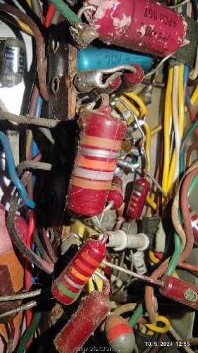

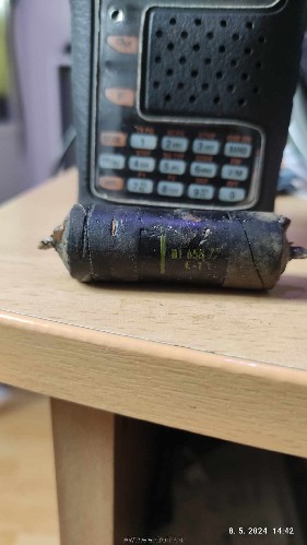

Hvala za shemo mi bo v veliko pomoč Very Happy imam pa problem iz boster kondenzatorjem ne najdem vrednosti. Kateri bi bil ekvivalent za zamenjavo in v katerih elektrotehniških trgovinah najraje kopujete Very Happy
 Velikost datoteke:  99.34 KB
 Pogledana:  16 krat
shar
Pridružen-a: Sre 10 Feb 2016 11:15
Prispevkov: 150
Aktiv.: 1.32
PrispevekObjavljeno: Sre Maj 08, 2024 3:43 pm    Naslov sporočila:   Odgovori s citatom
Vrednost booster kondenzatorja je pri tej šasiji 22nF/1500V.

Po mojih izkušnjah (sem že popravljal par podobnih), je potrebno menjati vse papirne kondenzatorje in preveriti vse upore, če ni kak prekinjen.
Elektrolitski kondenzatorji bodo tudi najverjetneje za zamenjati, ni pa rečeno. Seveda so zaradi starosti že na koncu življenske dobe.
Sicer so pa ti TV-ji bili kot taki zelo dobro narejeni in zelo dobro delajo, ko so obnovljeni oz. porihtani. K temu pripomore tudi fizična šasija. Gre za klon Philipsa 17TX250A / 21TX250A oz. 17 TD 259A / 21 TD 259A.

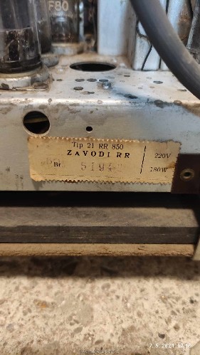

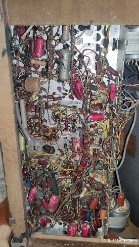

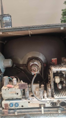

MichW hvala za nasvet pa spodbudne besede bo kar nekaj dela ampak počasi pa z voljo bo že uspelo Smile zdaj si morem vzeti čas pa si vse ogledati pomeriti pa popisati rezervne dele. zaenkrat ne morem oceniti kolilo je že ekran utrujen paziti morem okoli magneta plastika precej že preperela malo me skrbi nekdo popravljal visokonapetostni kabel nekaj čudno polimano s trakom izolirano Rolling Eyes mogoče bo za test še dobro potem bo treba nekaj ukreniti no, pa manjka pokrov od kletke visoke napetosti bo nekakšen iziv Very Happy
