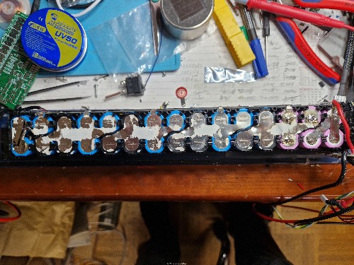

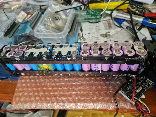

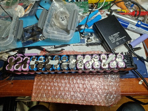

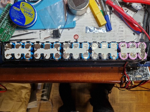

Rad bi popravil baterijo za skiro, pa nikakor ne gre.
Baterija je bila povezana kot je na sliki in sem videl da so nekatere celice mrtve in sem jih zamenjal, ko sem jih zamenjal je bil tukaj kjer je bel krokodilček kratek stik, če sem hotel povezati. Kasneje sem videl, da so se baterije zelo grele, te, ki sem jih vzel ven in mi ni jasno zakaj. BMS sem odklopil, ga ni. Ena je totalno prazna in je bila tako vroča, da je nisem mogel držat, ta je tudi zanič, ne deluje več. Pa vse te roza baterije sem prej napolnil, preden sem jih vgradil.
Kaka ideja, kaj bi lahko nilo narobe???

Možnosti kaj je narobe je več
A. Celice so med sabo povezane narobe
B. Na posameznih celicah je kratek stik
C. Celice so bile pregrete in/ali v stiku pri sestavljanju (se pravi uničene)
D. Med sabo so bile povezane (delno )polne in (delno) prazne celice. Potem polnjene/praznjene brez balanserja in je šel del njih k vragu (dobro da se ni vžgalo)
E. So kakšne "lo cost" celice, ki so že v osnovi defektne (najmanj verjetno)
Verjetno je še nekaj opcij....

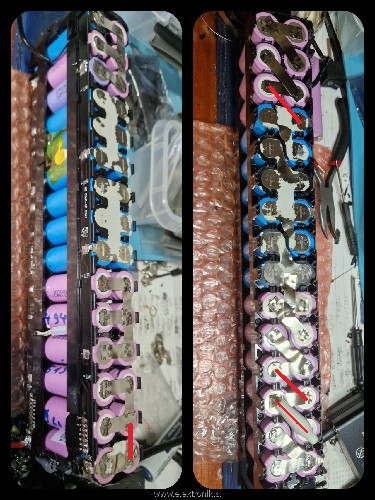

Lahko bi nadaljeval v tvoji prvi temi in navedel vsaj ime/model skiroja in ne samo "baterija od skiroja" in "baterija za skiro".
Po vsej verjetnosti se gre za XIAOMI M365 baterijski pack?
Oglej si VIDEO in primerjaj s svojo dodelavo.
Na hitro sem našel manjkajoče (rdeče) povezave tako spodaj kot zgoraj, seveda se boš moral pa sam potruditi, če si polariteto posameznih baterij pravilno zvezal, da se ne bo kaj (v)žgalo!!!

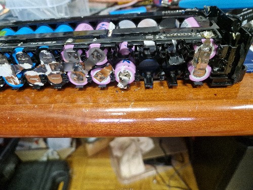

Ugotovil sem kje je problem. Ko se varil trakove na baterije se ti precej segrejejo in je stopilo plastiko od baterije in naredilo kratek stik
