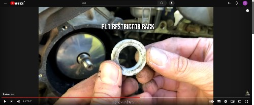

Bratranec je za sina kupil tisto enoto CDI do 45Km/h za cca. 70€. Jo dobil, ampak skuter ni vžgal. Dobil je neprogramirano. Programiranje in homologacija pa stane menda nekaj čez 200€. Tisto enoto je vrnil nazaj.
Obstaja več for, recimo ta https://www.youtube.com/watch?v=T7adsULm34M

Eni vzamejo to "podložko" stran (če sploh je), če si gledal link na YT, ki sem ga prilepil.
 Velikost datoteke:  173.73 KB
 Pogledana:  10 krat

Piaggio je imel blokado v vplinjaču, izpuh je imel neko slepo cev in kot si napisal ti, v variatorju je imel distančnik, da se ni do konca zaprl.
Ko sem popravljal sinov razbiti skuter, ki je imel vse te blokade odstranjene in je letel cca. 115km/h, sem imel ogromno problemov, da sem ga spravil na 45km/h,
še največ dela sem imel z distančniki (restrictor) v ti. variatorju, zato sem dal zdrejat tri različnih debelin, ker nisem našel podatka, kako debel bi moral biti
in z najdebelejšim sem prišel na cca. 50 km/h, čeprav je bila želja 45km/h, da ni problemov pri registraciji.
Ja tudi v vplinjač sem dal distančnik.

Mogoče imajo to kako drugače rešeno (čeprav ne vidim smisla), Piaggio ima tako jekleno podložko, ki omejuje hitrost, zato pa restrictor.
