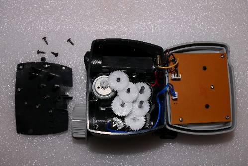

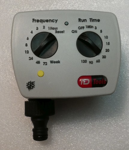

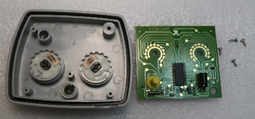

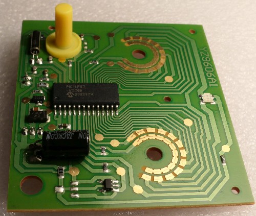

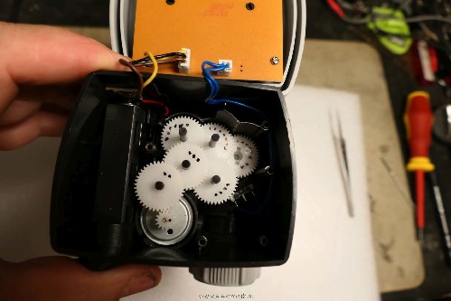

Me je firbec matral kako je narejeno. PIC 16F57.
Mogoče še koga zanima.
lp, Jože

Zanimivo minimalistični design

Zobnikov so si pa privoščili... Very Happy verjetno ceneje kot en polžasti par ali dva?

Zobniki te vrste so zelo poceni, še posebej je enostavno če so vsi enaki... videti je 5 enakih zobnikov.
Verjetno je še največji razlog za tak pristop dejstvo, da so sestavni deli preprosti in kar je še bolj pomembno, da je delov čim manj in da je sestavljanje enostavno, po možnosti strojno.
Če bi bil polžasti prenos (worm gear) to pomeni obračanje osi za 90st, bolj zakomplicirani sestavni deli, težje sestavljanje, ...
Pri tem pristopu, kot je videti, je vse skupaj zelo enostavno, osi so plastične in del ohišja, kar pomeni da so sestavni deli smešno poceni. Čim manj različnih sestavnih delov pomeni cenejšo proizvodnjo in enostavnejše sestavljanje.
Videti je, da je notri nekakšen kroglični ventil... upam, da ne prosim preveč, avtorja bi v imenu vseh ki spremljamo temo, prosil če lahko prikaže in opiše še ta del.

Mehansko in električno zelo komplicirano. Upoštevati je potrebno še, da je to nekje zunaj izpostavljeno vremenskim vplivom. Nastaviš lahko samo periodo zalivanja ne pa ob kateri uri naj zaliva itd..

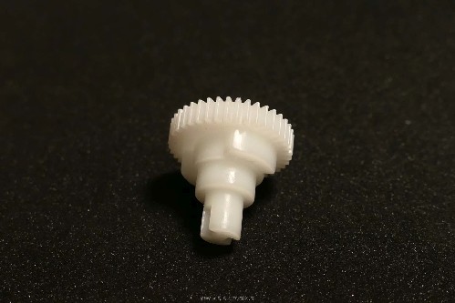

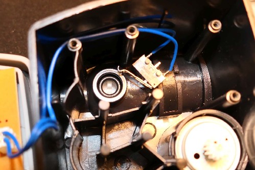

Še fotke razdrtih zobnikov. Zadnji je nasajen v os ventila.
Napajanje je z dvema baterijama po 1,5V. Pokrov pa je pričvrščen z vijakom ki je skrit pod oznako IDtools. Po podatkih ta zalivalnik ne potrebuje nobenega pritiska vode.
Lp, Jože

Hvala za dodatne fotografije s57bic
Videti je, vsaj po obliki in smeri pretoka, da je neke vrste kroglični ventil... sicer vse iz plastike, ampak recimo da je dovolj trpežna, da zdrži pritisk. Če je premer dovolj majhen, je sila na stene dovolj majhna in recimo da ni potrebe po kovinski izvedbi.
Ja, če je ventil kroglični, potrebe po pritisku ni, pri tem bi moral videti skozi, ko je odprt.
