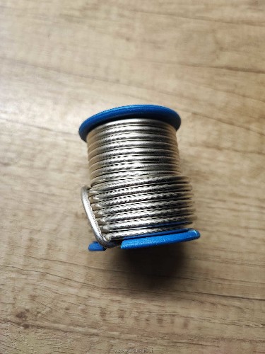

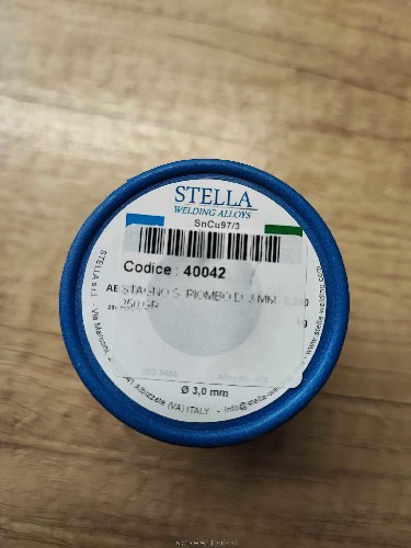

PrispevekObjavljeno: Pet Sep 27, 2024 8:17 pm    Naslov sporočila:   Odgovori s citatom
na sliki je res drugačne barve...jaz dobim potem takšne (prilagam sliko)

PrispevekObjavljeno: Pet Sep 27, 2024 8:56 pm    Naslov sporočila:   Odgovori s citatom
STAGNO S PIOMBIO pomeni svinčen kositer in svinec iz italijanščine Think
motek je res za zlitino Sn97Cu3
https://stella-welding.com/en/soft-soldering-alloys/
ima pa kar visoko tališče ( za 3 mm žico sploh )
https://www.makeitfrom.com/material-properties/ISO-Solder-Alloy-402-IEC-C30-Sn97Cu3
https://www.misterworker.com/en/stella-welding-alloys/tin-copper-wire-for-soft-soldering-sncu97-3/13526.html
