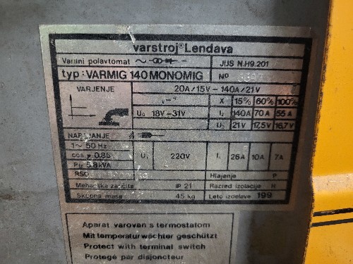

Mi lahko kdo pomaga priti do el. sheme za Varstroj Varmig 140 ?
Hvala že vnaprej
Varstroj Varmig 140

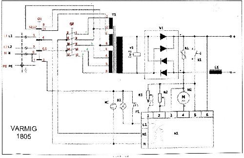

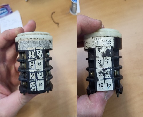

Problem imam v grebenasti sklopki za izbor amperaže. Stara je defektna in nemorem izmeriti po stopnjah kateri kontakti so zaprti, kateri odprti. Še huje pa je da se ne vidi nobena oznaka na stikalu, nalepka je raztgana. Mam eno stikalo ELTEX MN16 narejeno po shemi 4129, ki bi naj ustrezalo tudi za Varmig 140 samo so čisto druge oznake. Na Varstroj Lendava sem pisal mail na servis, pa pravijo, da nimajo več nobenih dokumnetov, da je že zelo star aparat. Najbolj podobna shema se mi zdi od VARMIG 1805 štimajo povezave na starem stikalu.
https://static.elitesecurity.org/uploads/2/3/2357769/VARMIG_1805_.jpg
 Velikost datoteke:  4.2 MB
 Velikost datoteke:  1.64 MB

Predvidevam da na starem izbirnem stikalu so vijaki samo na uporabljenih segmentih kamor pridejo tudi vodniki iz transformatorja oziroma kjer si označil s piko. Napiši še kje
so mostički med katerimi številkami. Dodajam sliko manjkajočih številk na starem stikalu,napisane z rdečo.
 Velikost datoteke:  1.65 MB

Nagibam se, da je staro preklopno stikalo povezano po shemi iz povezave varmig 1805.

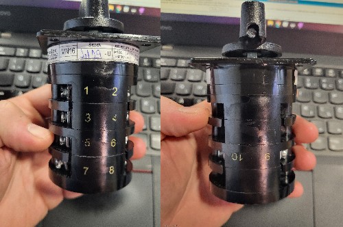

Novo preklopno stikalo premeri katere kontakte ti sklene glede na položaj stikala od 1 do 5, če gre po vrsti 1 (1-2), 2 (3-4), 3 (5-6), 4 (7-8), 5 (9-10). Pri taki sekvenci mostičiš 2-4 prvo vejo in 6-8-10 drugo vejo za dovod. Glede na shemo pol gredo iz stikala proti transformatorju 1-1, 3-2, 5-4, 7-5, 9-6.
Mostički na starem so na 2-6 in 10 - 14 - 12. Iz trafota pride 5 žic označenim od 1 do 5.
Faza, nula sta bile priklopljeni na 2 in 10.

d133mc je napisal/a:
prel1 je napisal/a:
Napiši še kako so bile te žice iz transformatorja 1-5 povezane s starim stikalom,pripadajoče številke. št. žice trafo- št.žice stikalo.

prel1 je napisal/a:
Pri novem, ki ga mam so sklenjeni po sledečem
1. polažaj: 1-2 , 5-6
2. položaj: 3-4 , 5-6
3: položaj: 1-2 , 7-8
4: položaj: 3-4 , 7-8
5: položaj: 1-2 , 9-10
6. položaj: 3-4 , 9-10

prel1 je napisal/a:
prel1 je napisal/a:
Stikalo - Trafo
1- 1
5 - 2
11 - 3
13 - 4
9 - 5

sem vpisal z zeleno podane številke v shemo za staro stikalo,bom primerjal še delovanje novega stikala izmerjeno s prejetimi podatki za stikalo MN16 4129.

Ja,izmerjena sekvenca ustreza podatkom stikala MN16 4129

Mislim da bi vezava novega stikala šla tako, če upoštevam, da so številke iz transformatorja zaporedoma po amperaži ( v oklepaju stara vezava):
mostički
2-4 (staro 2-6)
6-8-10 (staro 10-12-14)
stikalo - trafo
1-1 (staro 1-1)
3-2 (staro 5-2)
5-3 (staro 11-3)
7-4 (staro 13-4)
9-5 (staro 9-5)
V primeru, da je amperaža v poziciji izbirnega stikala 1 in 2 večja kot v poziciji 5 in 6 zamenjaš med seboj žici iz transformatorja 3 in 5

Se pa bolj nagibam na zaporedje sekvence kontaktov na stikalu,vezava bi bila sledeča.
mostički
2-4 (staro 2-6)
stikalo - trafo
1-1 (staro 1-1)
3-2 (staro 5-2)
5-5 (staro 9-5)
7-3 (staro 11-3)
9-4 (staro 13-4)
