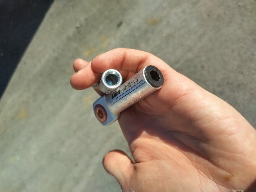

Tak je za 70mm2 in 35mm2
Pridejo z pokrovčkom, tukaj je en 35mm2 brez in je videti mast noter.
Potrebno je paziti tudi, da ni direktnega spoja aluminij baker zaradi galvanizacije, tako da ti imajo še vmesni material(kak nikel ali kaj takega).

Alu-Cu spoj je narejen s hladnim varjenjem in je praktično homogen, zatesnjen pa s silikonom ali drugo plastično zadevo, da vmes ne pride vlaga in naredi korozijo.

Mi v energetiki imamo AlCu spojev vedno več.
Kabli so vedno pogosteje Al, razdelilci Cu in tako obstajajo Al-Cu kabel čevlji.
Izgleda kot da je baker podložka vtisnjena v aluminij. slika
Še več, obstajajo in vedno več je univerzalnih kabel čevljev. Ter tulcev za spajanje.
Iz česa so pa ti pa nebi znal reči. Z njimi lahko tudi kombinacijo Al - Cu kablov bp združiš.
Za skrajno silo spajanja pa je še Al-Cu pločevina, z ene strani Al, z druge Cu. No, ne ravno skrajno silo, povsem običajna je.

Kabel čevelj - bakreni obroček v alu je ali ultrazvočno ali pa frikcijsko zavarjen, med materiali praktično ni špranje.
Ta s bakrenim obročkom je v redu, vse dokler se ne začne pregrevat. Potem tesnilo propade in je treba samo odrezat.
