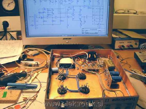

Delam!

Brane, kaj je na fotografiji? Nekaj z lampami ?
Aktiv.: 33.05
PrispevekObjavljeno: Tor Okt 31, 2006 8:48 pm    Naslov sporočila:   Odgovori s citatom
Da!
http://users.triera.net/zupanbra/tube_scope.html
http://users.triera.net/zupanbra/tube_scope1.html
Moram vprašati Francla če lahko tisto sliko objavim na moji strani?

Zanimivo. Cool Še enkrat pohvala na odlično narejeno stran. Applause

Zelo nostalgično. Ampak tiste 1N4007 mi pa niso všeč. Kvarijo stil.

borber je napisal/a:
Bolje bi bile kake BY 237 ali kaj podobnega Wink

On je mislil na kakšno EZ80 in EYxx. Samo ni mogoče, ker je trasfrmatoro premajhen. Že tako sem moral dodati mali trafo za kurjavo katodne cevi. Na večjem transformatorju ni prostora. Malo se igram, zagrabila me je nostalgija. Moram če narediti generator žagaste frekvence in vhodni ojačevalnik. Reklo bi se pri nas: "šajna že šajna kaže pa zaenkrat samo piko.
Moram se še enkrat zahvaliti Aly-u za poklonjen ruski osciloskop.

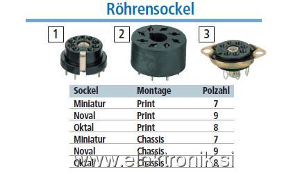

Jaz pa iščem 7 polno podnožje za PL21 oz. 2D21. Rad bi naredil žago z to elektronko (tako lepo sveti).

Podnožje za 21 serijo, ki ga rabiš, je rimlock, če se ne motim. Teška bo. Probaj pobrat iz kakšnega Kosmaja.

Ne, to je mini 7 polno podnožje (isto kot EC9xx). Jogijevo stran pa dobro poznam. Pred tem ko je bil tam ojavljeno to vezje sem nekje drugje videl to isto.

P.S. Podnožja in lampe lahko dobiš tudi v Conradu.

PL21 pa že nima miniatur podnožja, kot 90 serija.
