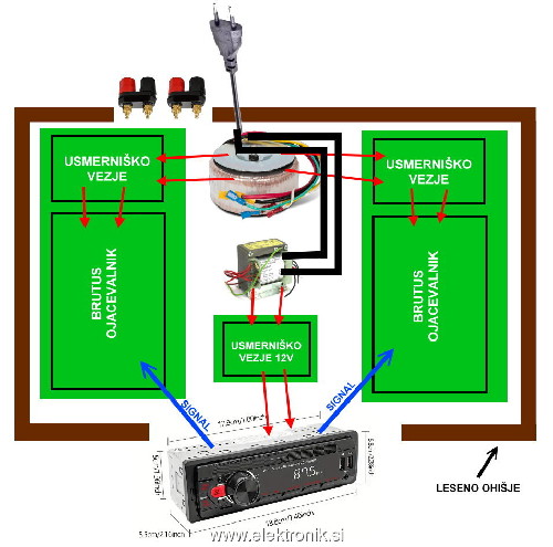

PrispevekObjavljeno: Tor Feb 04, 2025 12:21 pm    Naslov sporočila:  Audio ojačevalnik Odgovori s citatom
Rad bi sestavil en audio ojačevalnik. Najraje bi brutus iz svet elekronike. Nisem se še odločil ali 100W ali 170W. Trafo in ostale elemente bi naročil kar pri njih. Tiskano vezje pa bi narisal sam (v programu Proteus) in ga dal tiskati kitajcem. Ohišje bo leseno, vanj pa bi namesto predojačevalnika vgradil avtoradio iz temu-ja. Najraje TEGA . V priponko sem dodal sliko o tem kako bi naj izgledala postavitev v ohišju. Imam pa nekaj vprašanj:
1. Bi bil izhodni signal iz avtoradija primeren za brutus ojačevalnik?
2. Sta lahko brutus ojačevalnik in napajalno vezje zanj na enaki PCB ploščici? Tako bi prihranil nekaj prostora in denarja...
3. Je lahko PCB vezje za ojačevalnik oboojestransko ali to kaj vpliva na kvaliteto zvoka? Tudi v tem primeru bi prihranil nekaj prostora...
4. Kakšna naj bodo hladilna rebra? In kje se jih da dobiti najbolj poceni? Trenutno imam TOLE, vendar dvomim, da bo to dovolj...
5. Kaj pa soft start vezje? Ga ima brutus že vgrajenega?
6. Pa še eno vprašanje kar tako: zakaj se pri ojačevalnikih uporabljajo toroidni trafo-ji in ne navadni? V čem je razlika?
To je to zaenkrat.. Prosim za vašo pomoč in se vam zahvaljujem za odgovore. LP

PrispevekObjavljeno: Tor Feb 04, 2025 3:51 pm    Naslov sporočila:   Odgovori s citatom
Kakšna posebna želja, zakaj ne D-klasa?
Glede dizajniranja audio PCBja so zadeve kar kompleksne in iskreno ti ne bi priporočal, da se lotiš tega, glede na to, da je videti, da nimaš veliko izkušenj.
Mogoče ti bo šlo lažje s kakšnim novejšim, recimo TPA3118D2 (https://www.ti.com/product/TPA3118D2) v D klasi, kjer imaš v datasheetu tudi zrisan priporočen layout (ki se ga drži in 5x preberi vse opombe in komentarje!). V mono vezavi (se pravi, če uporabiš 2) dosežeš max. 100 W pri 24 VDC in 2 ohmskem bremenu. Realno boš verjetno rabil precej manj ...
LP, g

PrispevekObjavljeno: Tor Feb 04, 2025 3:55 pm    Naslov sporočila:   Odgovori s citatom
Mogoče je napačna izbira izvora za zvok (kitajski radiji so razočaranje kar se tiče zvoka), ali pa si pri brutusu naredil overkill.
Prvo moraš določit kaj bi rad ojačal oziroma kakšne zvočnike boš poganjal. Nato naprej. Razen če nimaš še zvočnikov?

PrispevekObjavljeno: Tor Feb 04, 2025 4:01 pm    Naslov sporočila:   Odgovori s citatom
Še odgovori na tvoja vpr.:
Povezave na Temu ne morem odpreti ker nisem prijavljen na Temu.
Da. O prihranku nebi govoril. Oziroma ga ne bo.
Da povezave so lahko na obeh straneh PCBja.
Ne bodo dovolj, zadevo vsaj podvoji in še bo verjetno premalo. Če bo prisilno hlajenje / ventilator mogoče.
Ne. To vezje se montira med 230V in transformatorjem.
Glavni faktor je cena, sledi teža in dimenzija ter nenazadnje je težko dobiti mojstra, ki še navija na EI jedra. So ampak €€€.

PrispevekObjavljeno: Tor Feb 04, 2025 5:36 pm    Naslov sporočila:   Odgovori s citatom
Če predlagani avtoradio dobro igra - to ne vem. Izhod, glede na to, da ima cinch konektorje, bo najverjetneje v redu.
Glede ojačevalnika: tukaj je podoben Brutusu. Drugače pa je izbira tudi digitalni ojačevalnik, ki ima hladilnik že vgrajen in ga je že @mucek predlagal. Oba sta mono, torej rabiš dva kosa za stereo.
Pri Brutusu (TDA7294) rabiš transformator s srednjim odcepom ali z dvojnim navitjem, pri digitalnem ojačevalniku samo eno navitje na sekundarju.
Zvočniki naj bodo 4 ali 8 ohmski (manjša moč) in primerne moči (vsaj enake moči kot ojačevalnik). Bolje nekaj močnejši.

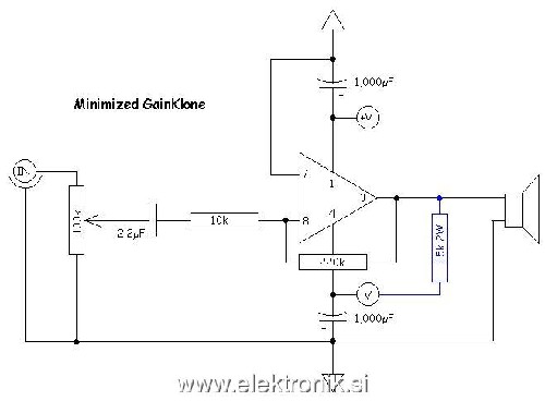

Ti šenkam dva kosa LM3875.
Če se boš držal napotkov iz pripete sheme , bo delalo super. Tudi v datasheetu imaš shemo. https://www.farnell.com/datasheets/2026598.pdf
Sploh ne rabiš pcbja.
Bolj simpl ne gre Wink
 Velikost datoteke:  23.21 KB
 Pogledana:  21 krat

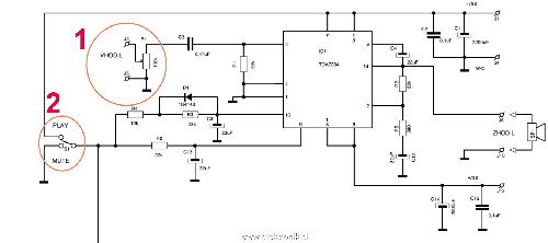

Odločil sem se, da ne bom uporabil avtoradia ampak predojačevalnik - vezje, ki ga bom najverjetneje kupil sestavljenega. Zdaj trenutno rišem brutus 100W vezje v programu Proteus in imam še nekaj vprašanj:
1. Ali lahko odstranim potenciometer P1, če bom uporabil predojačevalnik (glej pripeto sliko) ?
2. Kako se imenuje to stikalo, oziroma kako izgleda v realnosti? (glej sliko)?
3. V navodilih od brutusa 100W piše, da je vzporedno z varovalko treba vgraditi varistor 4.7 Ohm. A je to mišljeno kot nadomestilo za soft start vezje?
Verjetno so moja vprašanja smešna, vendar se vseeno rad prepričam preden kaj narobe zvežem. Hvala za odgovore.

PrispevekObjavljeno: Sre Feb 05, 2025 10:13 am    Naslov sporočila:   Odgovori s citatom
SlyCrespo je napisal/a:
Če boš vezal vzporedno varistor in varovalko, potem daj pokvarjeno varovalko not, samo tako bo varistor delal kot soft start...
Za 150VA trafo ne rabiš soft starta, če pa bo pokalo iz zvočnikov pri vklopu in izklopu, rabiš pa vezje, ki ti bo izhode z relejem krmililo
V navodilih ne piše tako kot omenjaš v točki 3, vezava je zaporedna z varovalko " v serijo z varovalko"
Prilagam še navodila

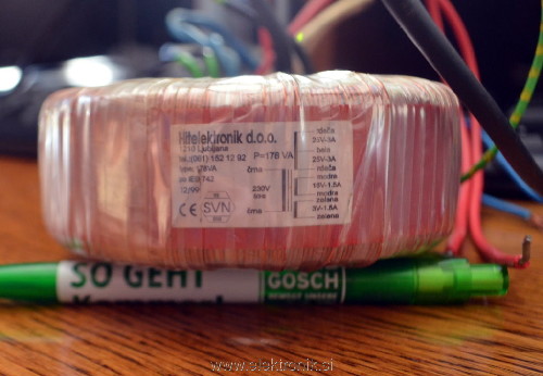

Žal je prišlo do spremembe plana. Na svet elektronike nimajo na zalogi komponent za brutus ojačevalnik. Če bi kupil drugje bi me stalo veliko več (vsaj koliko sem brskal po trgovinah). Že samo trafo stane drugje skoraj 2 krat toliko kot na svet elektronike..
Imam pa doma en trafo, mogoče bi se iz tega dalo izdelat kakšen ojačevalnik (prilagam sliko)...
 Velikost datoteke:  143.78 KB
 Pogledana:  30 krat
