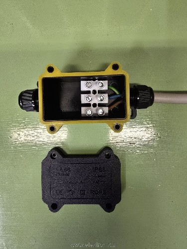

Za popravilo prekinjenega kabla bom uporabil spojko - slika.
Zadeva bo v zemlji.
Bi bilo dobro vsebino s čim zaliti? Silikon, vroče lepilo, kaj tretjega ali nič?
Hvala za nasvete.

Sam sem običajno razvodnice, ki so bile izpostavljene raznim vremenskim vplivom, plinom (SO2 - čistilne naprave, fekalna črpališča...) zalival z običajnim voskom - sveča. Stopil sem ga v loncu. Se pa potem precej časa strjuje. Zadevo je bilo tudi dokaj enostavno potem "odpreti" - plinski gorilec.

To škatlico vstavi v eno el. manjšo dozo, na vsako stran pa dve uvodnice PG 7 ali 9.

Precej spojev strganih kablov sem naredil s temi seti. Brez problema je vodotesno držal spoj potopne črpalke v fekalnem črpališču.

Tako si lahko zalil s dvokomponentno silikonsko zalivko.
Načeloma, če je bil pokrov ok in ne pod vodo, je bilo notri suho.

plastične pg so načeloma korozijsko dobre , rade pa počijo takoj ob prvih navojih v škatlo, tako da jaz bi vzel kovinske .
So pa Silvovi kompleti bužirk res dobri vendar jih tako enostavno okoli škatle ne boš stisnil zaradi njene oblike.
opcija je tudi da daš v plastiko od kakšne embalaže , npr CET in našpricaš https://www.pichler-chemie.at/sl/vodoodporna-pu-pena-waterfix/
Odvisno od kakovosti materijala. Svoj čas sem imel precej opravka z njimi pa mi ni niti ena "počila" Proizvajalva se pa žal ne spomnem več.

Obstajajo namenske dvokomponentne zalivke, ki niso trde ostanejo želejaste in jih je enostavno odstraniti. Primer uporabe, ki se ga spomnim je bil pri zagoženovi čistilni napravi aquamax. Vsa električna oprema v čistilni je spojena v eni razvodnici na samem bloku čistilne naprave. Če hočeš karkoli zamenjat moraš očistit razvodnico. Točne oznake se ne spomnim. Lahko poskusim poiskati, če koga zanima. Je pa drago kot žafran. Doza velikosti silikonske patrone je krepko čez 100€.

Jaz uporabljam skrčne bužirke z lepilom. Zunanji ovoj, oziroma zunanja bužirka mora biti na brezhibno očiščenem kablu vsaj 5cm, še bolje 10cm. Žice spajkam v votlice ali pa samo stisnem ustrezne gole votlice za spajanje, podaljševanje vodnikov. Preko votlic nataknem prav tako bužirke z lepilom, pri več žilnih kablih votlice zamaknem tako, da ni potem bunke. Preden nataknem zunanjo bužirko pride žez žile notranja buširka med izolacijama kablov, da se kompenzira debelina zunanje izolacije kabla, nazadnje pa seveda zunanja bužirka.
Če je treba spojiti več kot dva kabla, uporabim škatlo, uvodnice niso nujne, ker škatlo preprosto zalijem z Mitopur A+B, tako da so vsi vodniki zaliti in vsaj 20mm zunanje izolacije kabla.
Noben spoj še ni popustil, da bi bilo kaj narobe, najstarejši je star preko 30 let.

Krčke z lepilom so načeloma OK. Največkrat sem vzrok za težavo (če je do prekinitve prišlo) opazil zaradi površne priprave ... zarezana izolacija vodnikov na mestu snemanja izolacije kabla (marsikdo je sveto prepričan, da je olfa multipraktik Brick wall ). Včasih tudi slabo očiščen kabel na mestu, kjer naj bi zagrabilo lepilo krčke, ki je navlečena čez vse vodnike. Težavo lahko dela tudi kak kabel z gumijasto izolacijo, ki se s krčko ne razume najbolje. ...
Na izvedbo škatle v škatli z uvodnicami brez primernega polnila se ne zanašaj, ker se lahko zgodi, da bo notranja škatla plavala ... že videno. Think

http://www.tehnomatica.si/dvokomponentna-zalivna-masa/
Dvokomponentna PUR smola je prava stvar za trajne spoje, če zalivaš škatlo/dozo.
Obstajajo gel verzije, ki se jih da odstranit, vendar niso tako dobre kot PUR.

Kakšen je pa kabel, meni izgleda navaden inštalacijski in ne za v zemljo. Nima smisla dajati ne vem kakšne hude mase in komponente ki držijo 100 let +, izolacija kabla bo pa razpokala in se razpadla, recimo v 30-tih letih, ali pa še prej. Rolling Eyes

Silikonska pride malo mehka in jo lahko še očistiš. Tudi zelo dobro zalije luknje.
Epoksidna spremeni dozo v kamen, ki ga ne moreš več odstranit.
Zraven fekalij in smeti pa je huje kakor pri vodi, saj vse kovine in povezave oksidirajo, tudi, če je vse dobro zaprto.
Veliko se tudi pozna, če dozo zafilaš s drugim materialom, da ne pride notri do kondenza ali nihanja tlaka proti zunanjosti.

Pri fekalijah je najbolj pomembno, da ni nezaščitenih spojev v problematični atmosferi in da so elektro omare v ločenih prostorih, cevi pa zatesnjene oziroma narejena prezračevalna bariera. Če ne gre drugače, potem morajo biti omare prezračevane oziroma mora biti nadtlak s svežim zrakom v omari.
Torej vse nezalite doze odpadejo. Ne samo zaradi atmosfere, tudi podgane, vodni tok je lahko vzrok za napake. V črpališčih morajo biti kabli v enem kosu do črpalk.
Avtor teme je spraševal o zalivki. Dobil je odgovor. Če mu bo neustrezen kabel razpadel pa to ni naš problem niti ni bilo vprašanje.

Kaj pa bitumen v spreju? Tisti za zaščito podvozij vozil?
