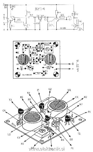

Zivjo
Jz bi vas vse uprasu ce ma kdo slucajno vezje ( u bistvu layout pa spisek elementov )
za ultrazvocni merilnik razdalje. Rabim ga namrec za seminarsko nalogo, pozneje pa mogoce se za v moj avto. Lepo bi vas prosil ce kdo ima to naj mi odpise na PM ali pa kar tukaj.
Ze v naprej se vam zahvaljujem.
_________________ joni |

Objavljeno: Ned Dec 03, 2006 1:10 pm Naslov sporočila: |
Domet 10 - 80 cm.
| Opis: |
| Velikost datoteke: |
89.33 KB |
| Pogledana: |
102 krat |

joni Član
Pridružen-a: Ned 03 Dec 2006 11:55 Prispevkov: 43 Aktiv.: 0.18 Kraj: Domžale
Objavljeno: Ned Dec 03, 2006 1:28 pm Naslov sporočila: |
Zivjo Iztok
Men slike noce povecat, pa ne vem zakaj. Zato te bi prosil ce mi jo lahko posles na mail: joniactionman@hotmail.com

joni Član
Objavljeno: Ned Dec 03, 2006 1:33 pm Naslov sporočila: |
Sem jo ze uspel odpreti !!!
Samo me se zanima, kaksne so vrednosti elementov ???

Iztok Član
Pridružen-a: Pet 08 Okt 2004 0:55 Prispevkov: 4974 Aktiv.: 20.13 Kraj: LJ
Objavljeno: Ned Dec 03, 2006 1:35 pm Naslov sporočila: |
| Sem ti poslal komplet PDF na mail.

joni Član
Objavljeno: Ned Dec 03, 2006 2:01 pm Naslov sporočila: |
I se na eno tezavo sem naletel.
Ne morem pogruntat s čim to vezje prikazuje oddaljenost predmeta, ali z ledico, ali z kakšnim drugim elementom ?
| Nazaj na vrh |
Iztok Član
Objavljeno: Ned Dec 03, 2006 2:49 pm Naslov sporočila: |
V PDFju, ki sem ti ga poslal imaš na strani 12/13 v 4. jezikih opisan postopek nastavitve ...
Če tistega ne razumeš bo tale seminarska bolj revna ...

oversc0re Član
Pridružen-a: Tor 13 Sep 2005 15:20 Prispevkov: 460 Aktiv.: 1.86 Kraj: Radomlje
Objavljeno: Ned Dec 03, 2006 7:41 pm Naslov sporočila: |
Če se ne motim, je tole tista reč iz conrada. Meni dela max do 20cm, o 80. lahko samo sanjam. Iztok, si ti to preizkusil?
Lp, M@ic

NeoTO Član
Pridružen-a: Pon 28 Mar 2005 19:19 Prispevkov: 2756 Aktiv.: 11.15 Kraj: Trzic
Objavljeno: Ned Dec 03, 2006 8:45 pm Naslov sporočila: |
Glede na to, da takole prosjačiš (grdo rečeno, a tako pač je) za načrti, predvidevam, da nimaš niti dovolj znanja in niti predvsem volje, da bi kaj takega šel sam delat...
Če se motim, tukaj imaš nekaj idej, kako stvar narediti:
Nujno potrebuješ mikrokontroler, če želiš to narediti z LCDjem. Drugače bi po mojem celo lahko naredil nekaj podobnega z diskretnimi elementi (npr. en timer, ki ti npr. 10x na sekundo generira pulz, ki za n milisekund vzbuja vir (UZ oddajnik), ter požene števec, ki se ustavi in izpiše na segmentnih LED, ko dobi pulz odboja...
BTW, tole vezje, ki je tukaj priloženo, deluje podobno, kot pojav, ko mikrofon pridržiš pri zvočniku in uživaš v zvokih (kako se že temu reče - mikrofonija?). UZ oddajnik v vezju oddaja močno ojačan signal z UZ sprejemnika. Ko amplituda oscilacije doseže določeno vrednost (ki jo določiš s potenciometrom in pomeni oddaljenost od ovire), se prižge LED.
