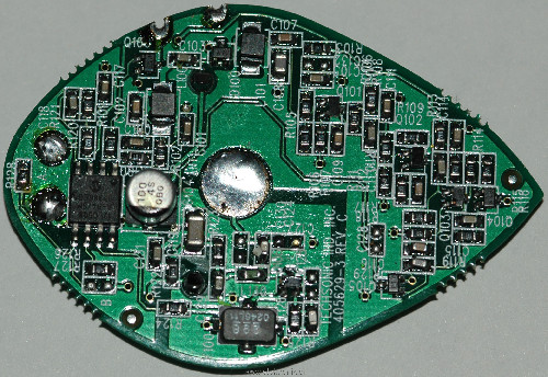

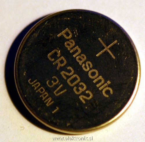

Zanimivo bi bilo vedeti kaj tisti oddajnik sploh pocne - je to nekaksen radar, kjer sta oddajni in sprejemni del locena ali kaj ? Ne morem namrec razumeti kako bi lahko radar + oddajnik + elektronika za procesiranje delovala na eno CR20xx (?) 400 ur, ce bi bilo to vse integrirano v skatli, ki ji ti pravis oddajnik.
Vsekakor poslikaj in po moznosti pripni kaksen link na stran proizvajalca/dokumentacijo (sem prelen za :google: ker ni moja tezava Laughing ).

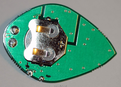

kle pripenjam slike v upanju da bo pomagalo.
 Velikost datoteke:  660.59 KB
 Velikost datoteke:  428.74 KB
 Velikost datoteke:  162.66 KB

Katero razdaljo bi rad premagal, domet sonarja ali razdaljo do displaya? Najbrž razdaljo do displaya. Tudi antena na samo eni strani (na modelčku si pač omejen z veličino) bi ti pomagala.(Na oddajniku je bolje, da ne tikaš ničesar, ker vidim, da je vse miniaturno. Torej ti preostane izboljšanje karakteristik sprejemne antene na displayu. Kje sta ta federčka, na displayu?
