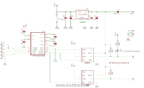

Silvo se mogoče spomniš do katere verzije je deloval ter če je CAN deloval brezhibno. Izdelati ga nameravam zaradi CAN-a je pa tudi cena 100€ zanimiva. Sam imam izdelan vmesnik po priloženi shemi, ki mi deluje brezhibno, ter vmesnik z ELM327 za katerega iščem kakšen skrekan program. Kar sem dobil poleg so bili samo demo programi z katerem se ne da nič počet.

Sam imam izdelan vmesnik po priloženi shemi, ki mi deluje brezhibno...
Deluje tudi z software-om višjim od 3.11? Ker vmesnik z optokoplerji dela do 311!

Mislim da bi moralo delati tudi z ELM327 vendar z njim ne moraš kaj dosti videti.
Če pa misliš uporablati tester samo za ta avto si naredi vezje z optokoplerji je najenostavneje pa še galvansko je ločeno.
Dela pa z VAG-COM-om do verzije 311.

Jaz sem si naredil vezje z optocouplerji sedaj pa me zanima če obstaja kak free software za Hyundai-je

Vezje z optokoplerji deluje z programov VAG-COM do verzije 3.11. ta pa le z vozili koncerna VAG. Novejši vmesniki ki podpirajo višje verzije, sicer ne vem pri kateri se začne pa podpirajo tudi obd2 funkcijo.
