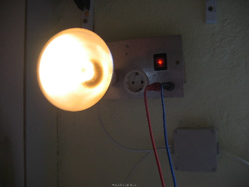

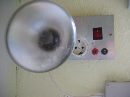

Kot sem prej pisal za uporabo preizkusno žarnico.Na sliki je videti na steni pritrjena plošča.Videti je še vtičnica,ki prej nisem dodal.Vse vodi preko žarnice na 220V.Na vtičnici ali pušo vtaknem 2 žice z banano(ni užitna Very Happy )in s tem preizkušam katerkoli napravo za 22oV,ne da bi .

Imam tudi jaz podobno preiskusno žarnico, ki je 100 w. ko priklopim npr. pravilno delujoč likalnik ne vidim razlike da bi manj svetila. sveti kot da bi bilo v kratkem stiku. kaj bi moral narediti, da bi videl občutno razliko?

Uporabi vsaj 500W žarnico.

Imam že izdelano zaprto škatlico z odprtino, kamor lahko dam 100W žarnico.
Če ni druge možnosti, jo bom preuredil za 500W žarnico.
Hvala ti za hiter odgovor.

Tako kot je pisal VolkD.Pozabil sem napisati moč žarnice,moj 500W.Za majhne moči je lahko 120W,bolje pa da je 500W.

To je res uporabna stvar, posebej za kakšne switcherje in podobne stvari popravljat, kjer ti zaradi nerodnosti ponavadi odkuri pol vezja prej kot varovalka izklopi. Jaz sicer uporabljam 150W žarnico, za večje moči pa kalorifer Laughing

Recimo zelo dobrodošla je pri popravilu switcherjev. Če je kaj narobe, ter se tak swicher priključi preko žarnice bo le ta Idea če tak switcher priključimo direkt pa bo Sad

Predstavljaj si, da jo priklopiš namesto vhodne varovalke, torej zaporedno porabniku. Če bo poraba nizka, bo tekel nizek tok in žarnica bo recimo le malce brlela. V primeru pa, če boš imel kratek stik, bo pač žarnica zasvetila s polnih 220V, druge škode pa ne bo.

Uporaba žarnice v tem vezju je smiselna zato, ker ima hladna nitka mnogo manjšo upornost, kot pa segreta. Na majhne porabnike torej praktično nima vpliva. Reši pa nas pred kratkimi stiki
